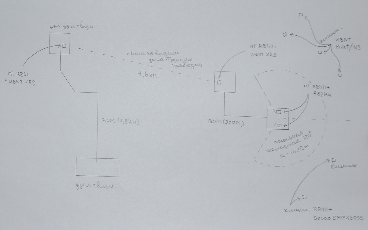

N4cer Posted December 5, 2010 Posted December 5, 2010 Собственно появилась задача, организовать два удаленных сектора. Оба по 120 градусов. Схемка прилагается к посту. Внесу некоторую ясность в начерканное: -Сектора будут стоить на одном доме, но удалены друг от дураг на расстояние 50метров. -С антеннами для сектора пока нет определенности, примерные параметры на "рисунке" -Клиенты будут только 2х видов: 1- юрики с МТ+R52H\R52Hn\Senao EMP8603S (уже всеранво заказал для пробы вторую и 3ю из списка). 2 - физики только с UBNT bullet/nanostation -Максимум 30 клиентов на 2 сектора Вставить ник Quote
SSD Posted December 5, 2010 Posted December 5, 2010 Собственно появилась задача, организовать два удаленных сектора. Оба по 120 градусов. Схемка прилагается к посту. Внесу некоторую ясность в начерканное:-Сектора будут стоить на одном доме, но удалены друг от дураг на расстояние 50метров. -С антеннами для сектора пока нет определенности, примерные параметры на "рисунке" -Клиенты будут только 2х видов: 1- юрики с МТ+R52H\R52Hn\Senao EMP8603S (уже всеранво заказал для пробы вторую и 3ю из списка). 2 - физики только с UBNT bullet/nanostation -Максимум 30 клиентов на 2 сектора Сенао как клиент портит всю картину. Вставить ник Quote
Saab95 Posted December 5, 2010 Posted December 5, 2010 Если уж юрики с микротиком, то и протокол должен быть "микротиковский" у всех. Вставить ник Quote
N4cer Posted December 5, 2010 Author Posted December 5, 2010 (edited) Если уж юрики с микротиком, то и протокол должен быть "микротиковский" у всех.как быть тогда? Наносы с булетами то его не понимают ) микротикоский протокол работает как постоянный или приоретарный? т.е. если есть на другом конфе поддержка - работает, нет поддержки - работаем по обычному ? Сенао как клиент портит всю картину.Что такие плохие карты? есть возможностьпоставить старые добрые R52H ЗЫ: дайте предположить, раз тов. ssd & Saab95 не сказали ничего плохого, значит все не так плохо ) Edited December 5, 2010 by N4cer Вставить ник Quote
SSD Posted December 5, 2010 Posted December 5, 2010 Если уж юрики с микротиком, то и протокол должен быть "микротиковский" у всех.как быть тогда? Наносы с булетами то его не понимают ) микротикоский протокол работает как постоянный или приоретарный? т.е. если есть на другом конфе поддержка - работает, нет поддержки - работаем по обычному ? Сенао как клиент портит всю картину.Что такие плохие карты? есть возможностьпоставить старые добрые R52H ЗЫ: дайте предположить, раз тов. ssd & Saab95 не сказали ничего плохого, значит все не так плохо ) Если использовать сенао, то нельзя включить нстрим\нв2, следовательно качество будет хуже. Вставить ник Quote

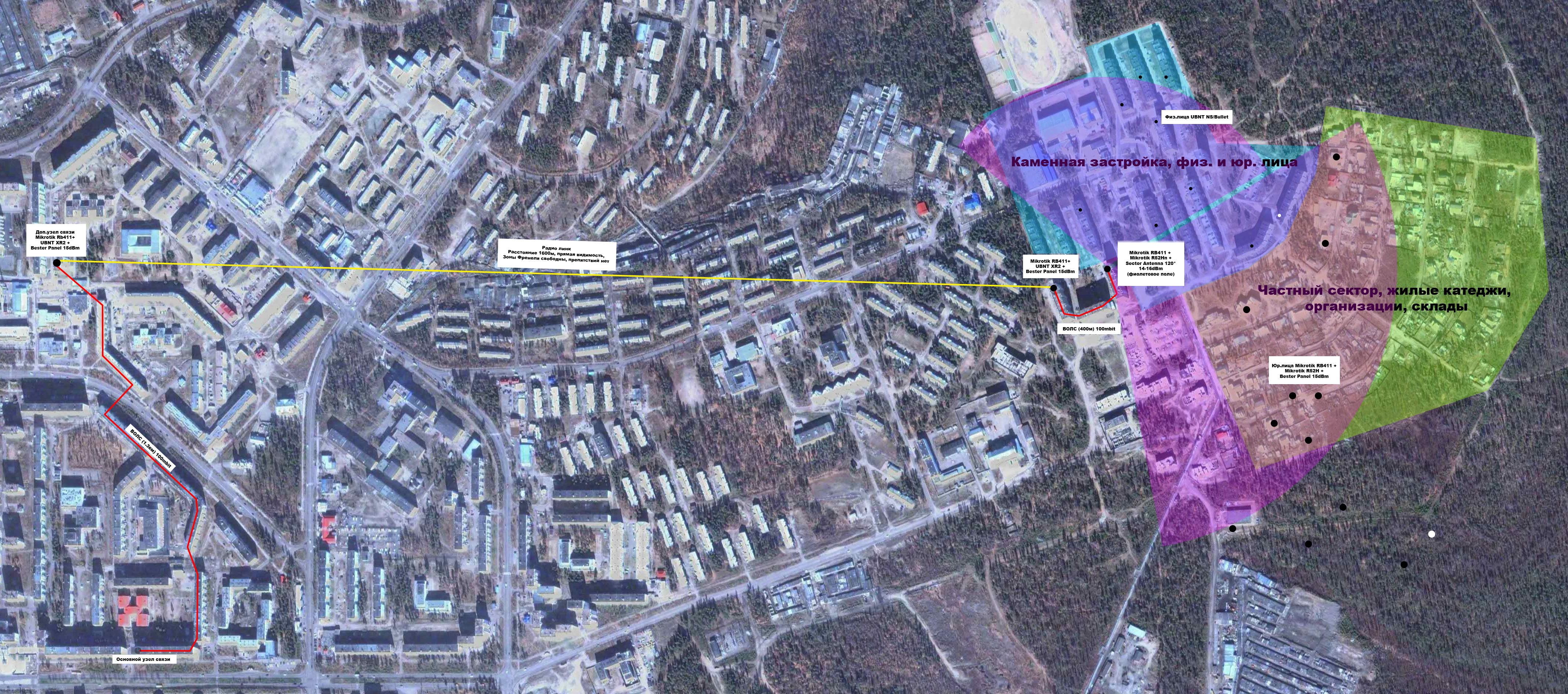

N4cer Posted December 5, 2010 Author Posted December 5, 2010 Обрисовал подробную схему на карте из google maps. SSD спасибо, совсем забыл что не держит она протоколов микротика ;-) Полагаю ято слабое в схеме меня это бестер панел на магистральном линке, они просто в наличии есть, но думаю что надо заменять на направленные с сетчатым или цельным отражателем. Вставить ник Quote
SSD Posted December 5, 2010 Posted December 5, 2010 Обрисовал подробную схему на карте из google maps.SSD спасибо, совсем забыл что не держит она протоколов микротика ;-) Полагаю ято слабое в схеме меня это бестер панел на магистральном линке, они просто в наличии есть, но думаю что надо заменять на направленные с сетчатым или цельным отражателем. На таких расстояниях панели достаточно. Вставить ник Quote
N4cer Posted December 5, 2010 Author Posted December 5, 2010 На таких расстояниях панели достаточно. фидерного кабеля планирую не использовать вообще, заказал пигтейлы сразу с N разъемами, надеюсь дотянутся :-) посмотрим сколько прокачать получится :-) Вставить ник Quote
