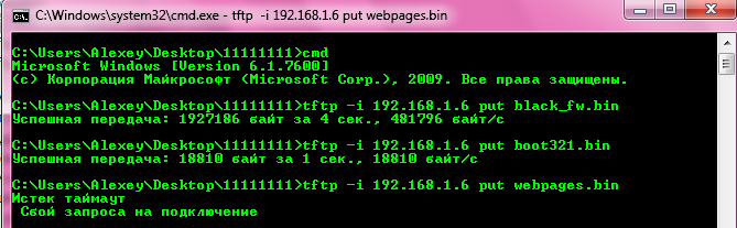

У меня почти та же ситуация (стёр прошиву Акорпа, влил установщик Зухеря, а подошёл к заливке прошивы, 192.168.1.6 перестал работать...). В скрине всё видно...
