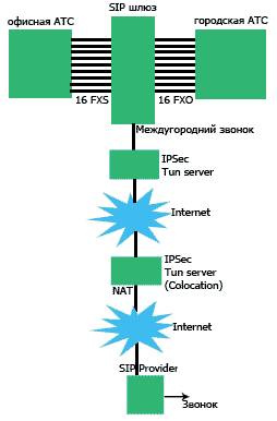

survivor Posted August 4, 2010 Posted August 4, 2010 Доброго времени суток! Есть у меня такая задача: есть достаточно крупная контора с уже настроенной внутренней АТС, где все давно работает. но... большие расходы на междугородние звонки. Достаточно большие, чтобы серьезно на это дело потратиться. При этом соответствующее решение должно не только решить данную проблему. но и не создать новых: перенастройка атс, простой связи и т.д.... ничего не ломать, только строить. :-) Проблему еще создает то, что единственный интернет провайдер в этом регионе блокирует SIP, так как сам предоставляет соответствующие сервисы (достаточно дорогие). Родилась следующая схема - см. аттач. Берется где-то ЗА провайдером колокейшн, делается ipsec тунель от клиента до колокейшена, на колокейшене делается NAT и покупается нужный аккаунт на любом выгодном SIP провайдере. Для компании покупается сервер, две дигиум платы FXO и FXS, настраивается роутинг: что пришло на FXS ->на FXO и наоборот, за исключением междугородних звонков - их роутим на SIP провайдера. Вот... Будет ли вся эта колбаса работать? ;) или я где-то допустил фундаментальную теоретическую ошибку? Спасибо заранее! Вставить ник Quote

ilia_2s Posted August 4, 2010 Posted August 4, 2010 SIP внутри VPN через паблик - самоубийство Вставить ник Quote
edo Posted August 4, 2010 Posted August 4, 2010 (edited) Берется где-то ЗА провайдером колокейшн, делается ipsec тунель от клиента до колокейшена, на колокейшене делается NAT и покупается нужный аккаунт на любом выгодном SIP провайдере. Для компании покупается сервер, две дигиум платы FXO и FXS, настраивается роутинг: что пришло на FXS ->на FXO и наоборот, за исключением междугородних звонков - их роутим на SIP провайдера.Вот... Будет ли вся эта колбаса работать? ;) будет, но я бы выкинул из этой схемы fxo и fxs, линк к атс сделал через isdn pri (e1), а ipsec заменил бы на openvpn. вдогонку - а разве нельзя никуда настучать на провайдера за то, что sip режет? Edited August 4, 2010 by edo Вставить ник Quote

survivor Posted August 4, 2010 Author Posted August 4, 2010 а разве нельзя никуда настучать на провайдера за то, что sip режет?улыбнуло... но я бы выкинул из этой схемы fxo и fxs, линк к атс сделал через isdn pri (e1),да я б тоже, только нет в офисной атс e1 плат, а городская атс невероятную абонплату берет за e1 SIP внутри VPN через паблик - самоубийствоэээ... можно чуть подробней плиз :-) все зависит от канала. не - канал там гарантированный и не загруженный Вставить ник Quote

survivor Posted August 4, 2010 Author Posted August 4, 2010 ну так купить и поставить. ну тогда теоретически можно под их атс и sip плату найти :-) но это все противоречит ТЗ. Ничего существующего не трогать. И чтоб, в случае чего, можно было всегда в мгновение ока вернуть все обратно, причем человеку не имеющему особой квалификации... но суть не в этом... Значит, в принципе все должно заработать? Что скажете насчет skype варианта? Есть ли плохие отзывы о russianproxy.ru? Вставить ник Quote
edo Posted August 4, 2010 Posted August 4, 2010 ну тогда теоретически можно под их атс и sip плату найти :-) sip-плата обычно дороже и проблемнее в насстройке но это все противоречит ТЗ. Ничего существующего не трогать. И чтоб, в случае чего, можно было всегда в мгновение ока вернуть все обратно, причем человеку не имеющему особой квалификации гхм... выдернуть плату из атс - ни времени, ни квалификации не нужно. относительно fxo/fxs - зачем вам лишние проблемы? навскидку - факсы могут перестать ходить, будет лишнее место для появления эха, при проблемах с определением busy каналы будут подвисать... притом по деньгам скорее всего Вы ничего не выиграете. в случае же подключения asterisk к атс по pri Вы легко сможете объединить их в единое адресное пространство и добавлять новых внутренних абонентов на asterisk. это очень удобно - нужен новый внутренний номер - мы ничего не тянем, не выясняем остались ли свободный порты; а просто ставим сотруднику на стол sip-телефон (или sip-адаптер и обычный телефон). притом мы становимся не ограничены географически, нужен внутренний номер у сотрудника дома или в филиале - никаких проблем. Вставить ник Quote

leveler Posted August 5, 2010 Posted August 5, 2010 Вот не пойму. Крупная компания, а нагнуть ISP не могут. Они какбэ не имеют права блокировать что-то там. В том числе и SIP. На Лексус директору хватает, а нанять нормального юриста/адвоката/кого-то-там-ещё денег нет? Контора небось какой-нибудь заводик? Ну а если всё-таки не получается, то не проще ли средствами мини-АТС разделить CO? Часть на город, часть через шлюз/софтсвич с FXS портами. Набираешь городской номер - занятие одной из городских CO, межгород и сотовые - CO на шлюз/софтсвич. И FXO порты не нужны. Либо так можно ещё: УПАТС --- FXS Шлюз -[sIP]- Софтсвич -[sIP]- Шлюз с E1 --- Городская АТС. То есть, включаемся в городскую АТС по E1. Этим избегаем проблем с FXO. Первый шлюз и софтсвич может быть и объединён физически в одном корпусе (Астериск с платой FXS на борту) или жить отдельно. Дополнительно будет только вопрос с размещением шлюза с E1 для присоединения к МРК. Вставить ник Quote
