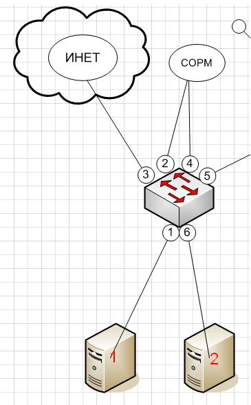

Есть сервер на FreeBSD 7.0 (на рисунке "1") подключенный через коммутатор по VLAN (белый ип). На нём ipfw, utm5. Пользователям (около 60) выдаётся IP по VLAN
( на сервере это сделано след. образом: ifconfig_vlan1_alias0="192.168.10.1/30" тоесть у пользователя 192.168.10.2 - его адрес а 192.168.10.2 - шлюз и днс).

Необходимо поставить второй сервер с FreeBSD (на рисунке "2") и реализовать автоматическое переключение на него если откажет первый.
С конфигами сервера понятно, они не так часто обновляются, копировать на второй сервер можно rsync'ом. С MySQL тоже не сложно сделать master-slave, переключение на второй сервер скорее всего CARP . Но интересует именно как сконфигурировать коммутатор (des 3026) так, чтобы порт 6 был идентичен порту 1, тоесть были прописаны те же VLAN'ы что на первом и он (порт) начинал свою работу когда будет недоступен сервер1

фигню вы городите с включением порта коммутатора.
настройте порт также как и основной, а софтом уже рулите ваш "кластер"
то есть просто настроить 6 порт как первый, зеркалировать его на 4?
зачем его зеркалировать?
а как быть с одинаковыми IP двух серверов?
софтом... CARP или чего там у вас
