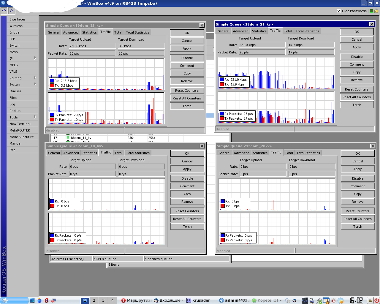

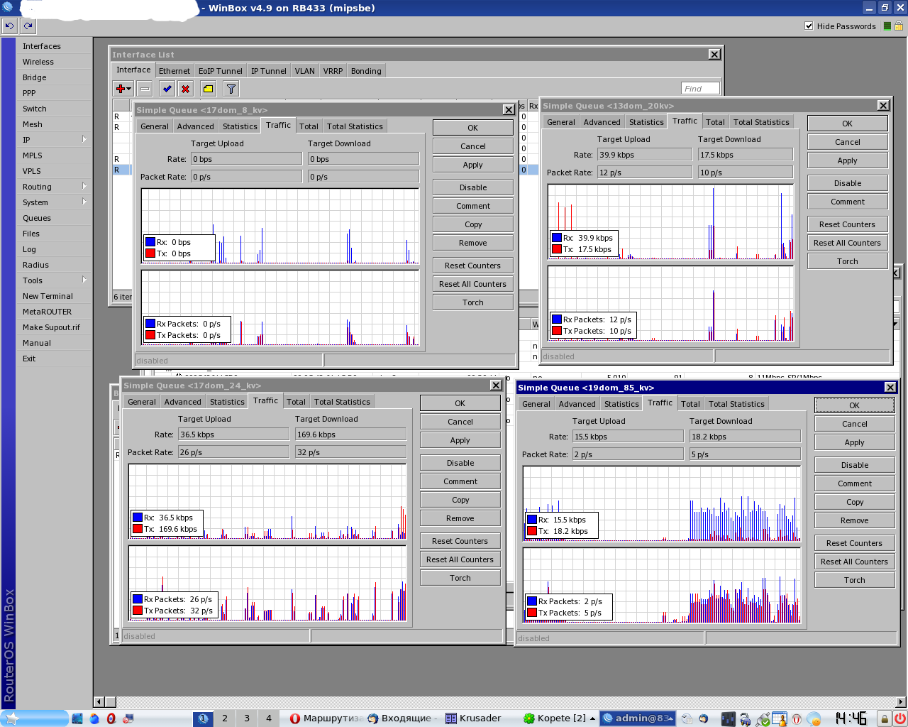

ivcrash Posted July 5, 2010 Author Posted July 5, 2010 Вот результат после включения галки Disable CSMA, и отключения галок нстрим и поллинг. Вставить ник Quote
ivcrash Posted July 6, 2010 Author Posted July 6, 2010 (edited) Помогите срочно клиенты бегут... В поселке начались обрывы инета. Инет есть секунд 15 потом все обрывается напрочь. Через некоторое время снова появляется. И так постоянно. Схема подключения клиентов описана ранее в этой же теме. Disable csma не помог. Какие команды прописать в фаерволе чтобы фильтровать broadcast netbios?Спасибо заранее за помощь. Edited July 6, 2010 by ivcrash Вставить ник Quote
ivcrash Posted July 6, 2010 Author Posted July 6, 2010 Пробовал поставить на базе нстрим, поллинг и дизабле цсма, тщетно.. видать действительно в 4ой ветке нстрим не светит, да и вообще после манипуляций с режимами работ точки, клиентских рутербордов, смены частоты, ничего не изменилось.. клиенты написали пару претензий, судом грозятся.. полный аврал... Вставить ник Quote
