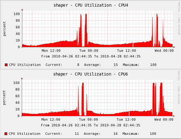

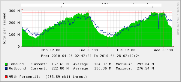

pchol Posted April 27, 2010 Author Posted April 27, 2010 Это всё хорошо, но вам не кажется странным скачок по нагрузкам ? Чтобы было понятней вот пара графиков. Помоему дело тут не в фильтрах... хотя могу и ошибаться. Вставить ник Quote
photon Posted April 27, 2010 Posted April 27, 2010 (edited) Ну такой скачок значит, что какая-то область памяти забивается. Если это хэш (а в Линуксовом сетевом стеке многое сделано на хэшах), то начинает резко расти число коллизий, производительность падает, и происходит дикий расход процессорного времени. Как обстоят дела с максимальным числом стейтов в iptables и памятью ядра, выделяемой под sk_buff-ы (насколько я помню, это параметры net/core/wmem_max, rmem_max, wmem_default, rmem_default)? Edited April 27, 2010 by photon Вставить ник Quote
