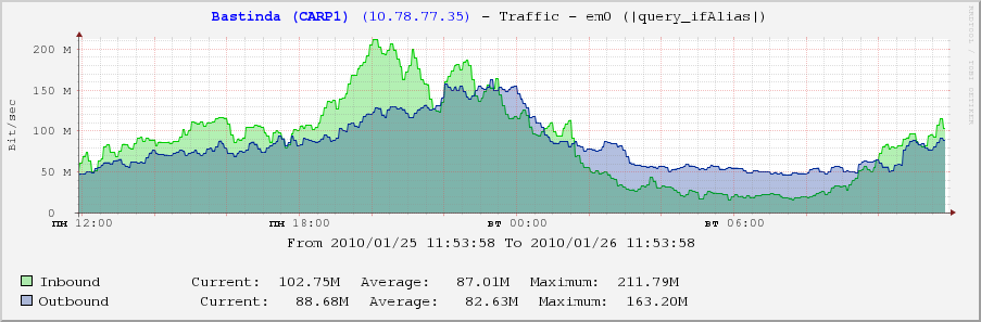

Трафик на внутреннем интерфейсе:

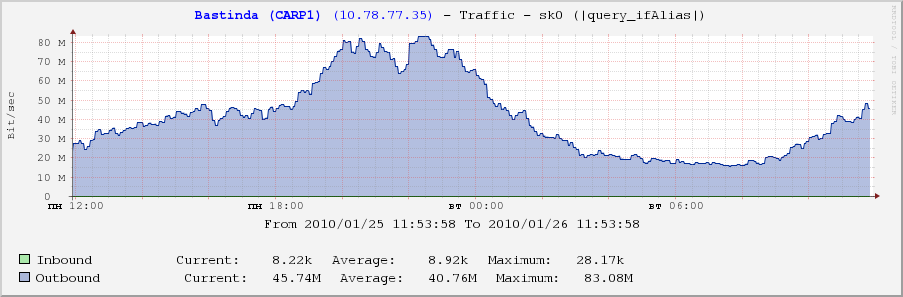

Трафик на интерфейсе под pfsync

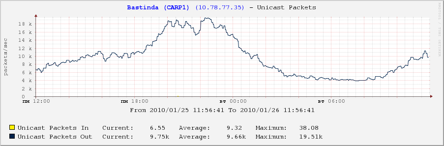

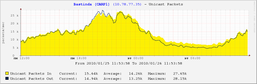

Packet rate на внутреннем интерфейсе:
Packet rate на интерфейсе под pfsync

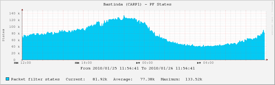

Количество PF states:
