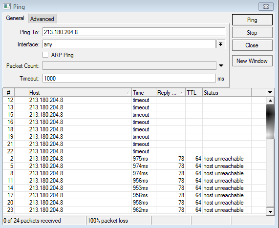

PCI Posted December 24, 2009 Posted December 24, 2009 (edited) Помогите настроить маршрутизацию на микротике. есть сервер с билингом ТИ, нужно микротику дать доступ в мир,чисто для NTP сервера. Мои дейтвия: В билинг добавил Ip микротика, доступ по IP адресу, пишет что работает, но пинг с микротика не проходит не на один сайт. На микротике нету не ната, не Днс сервера, все это делает сервер под управлением win 2003. а Мтик только как радио устройство. Помогите настроить маршрутизацию.. вот скрин. Edited December 24, 2009 by PCI Вставить ник Quote
whitenoise Posted December 24, 2009 Posted December 24, 2009 ip route add gateway=xxx.xxx.xxx.x --- ip route pr Вставить ник Quote

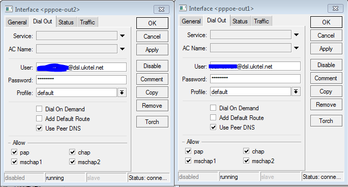

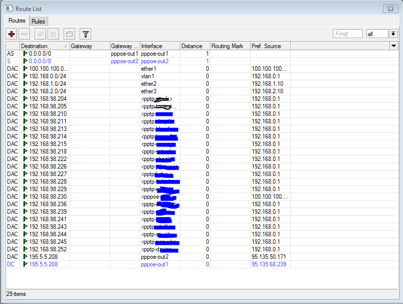

satnetivan Posted December 27, 2009 Posted December 27, 2009 (edited) Привет! нужна помощь по настройке маршрутизацыи! схема такая: есть рб450, два модема, авторизацыя модема на микротике! тоесть логин пароль подписки Укртелекома прописываю на микротике. цель розшарить клиентов по двум разным подписках! тоесть 50% на одной подписке 50% на другой! подключение клиентов по VPN. вот скрины: желатель обяснить популярно, я новичок! если возможно с скринами! Edited December 27, 2009 by satnetivan Вставить ник Quote

sherwood Posted December 27, 2009 Posted December 27, 2009 sherwood! спасибо но етот вариант я находил давно но она не проходит! ПОВТОРЯЮСЬ!!! авторизацыя на микротике! разрулить на микротике! МОдемы бриджами!я думаю, что Вы не все поняли из той статьи, или не правильно объяснили свою топологию...Авторизация на RO чья? ... PPPoE от провайдера или петькина и васькина с локальной сети :) на сколько я понял, у Вас поднято два соединения от провайдера и по ним Вы хотите разрулить своих клиентов? если да, то то что я Вам дал - это то что нужно и это работает у меня... а вот если у Вас две учетки от одного провайдера, то есть шлюз у них один, вот тут то не подскажу, сам ищу эту схему.... пока что ни кто не смог подсказать.... Вставить ник Quote

satnetivan Posted December 27, 2009 Posted December 27, 2009 (edited) sherwood! спасибо но етот вариант я находил давно но она не проходит! ПОВТОРЯЮСЬ!!! авторизацыя на микротике! разрулить на микротике! МОдемы бриджами!я думаю, что Вы не все поняли из той статьи, или не правильно объяснили свою топологию...Авторизация на RO чья? ... PPPoE от провайдера или петькина и васькина с локальной сети :) на сколько я понял, у Вас поднято два соединения от провайдера и по ним Вы хотите разрулить своих клиентов? если да, то то что я Вам дал - это то что нужно и это работает у меня... а вот если у Вас две учетки от одного провайдера, то есть шлюз у них один, вот тут то не подскажу, сам ищу эту схему.... пока что ни кто не смог подсказать.... да вы правы! авторызацыя от Укртелекома! айпи и днс и даже шлюз, меняеться при передподключению!, авторизацыя на модеме не подходит! помогите в етой ситуацыи! Edited December 27, 2009 by satnetivan Вставить ник Quote
