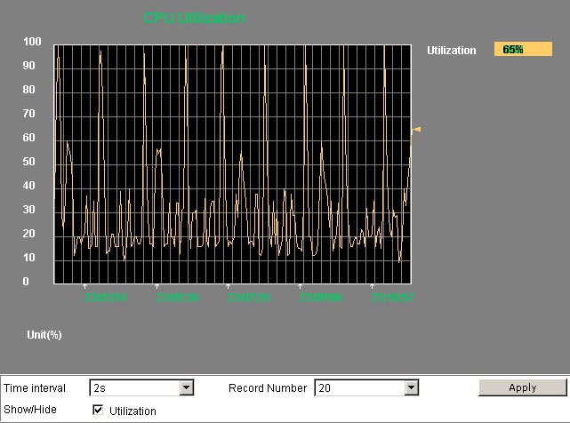

YuriyUA Posted September 10, 2009 Posted September 10, 2009 Есть 2 3100-24TG которые стоят в стеке, и вот уже несколько дней наблюдается вот такая картина При этом наблюдаются постоянные потери в сети от 3% до 50%. Если кто уже встречался с таким - подскажите плиз. Известные мне способы диагностики ничего не дают. Вставить ник Quote
grama Posted September 10, 2009 Posted September 10, 2009 Traffic Control & Safeguard Engine пробовали включать ? Вставить ник Quote
YuriyUA Posted September 10, 2009 Author Posted September 10, 2009 Traffic Control & Safeguard Engine пробовали включать ? Включено постоянно, думал что они создают какую-то дополнительную нагрузку - отключал, изменений никаких. Вставить ник Quote
grama Posted September 10, 2009 Posted September 10, 2009 А что включено в девайсы ? Ниже есть возможность Traffic Control включить ? Можно еще попробовать выбрать действие не DROP , а port DOWN, возможно это поможет идентифицировать внешнее направление (если оно таковым является). P.S. В стек такие не ставили, но схожая проблема (вплоть до полного отвала девайсов) была когда снизу флуд пер, решилось банальным включением TrCtr ниже.... Вставить ник Quote
YuriyUA Posted September 10, 2009 Author Posted September 10, 2009 (edited) А что включено в девайсы ? Ниже есть возможность Traffic Control включить ? Можно еще попробовать выбрать действие не DROP , а port DOWN, возможно это поможет идентифицировать внешнее направление (если оно таковым является). Включены конвертеры сфп-сотками и свитчи сфп-гигабитами. Ниже имеется ввиду на тех устройствах которые включены в 3100? SafeGuard, Traffic Control, Broadcast Strorm, DDos включены везде где только есть возможность, правда на Дроп, а не на Даун. К сожалению поочередно отключение всех портов на 3100 ничего не дало..., и моя надежда что есть какая-то внешняя, приходящая по одному из линков, причина - угасла. Edited September 10, 2009 by YuriyUA Вставить ник Quote
grama Posted September 10, 2009 Posted September 10, 2009 Попробуйте еще стековый кабель отключить (если это возможно) и просто объединить девайсы через медный порт. Вставить ник Quote
YuriyUA Posted September 10, 2009 Author Posted September 10, 2009 Попробуйте еще стековый кабель отключить (если это возможно) и просто объединить девайсы через медный порт. Это как один из вариантов... но до этого 3 месяца в стэке проработали на ура. Вставить ник Quote
grama Posted September 10, 2009 Posted September 10, 2009 Звонок производителю наверно будет самым правильным вариантом ) Вставить ник Quote
YuriyUA Posted September 10, 2009 Author Posted September 10, 2009 Звонок производителю наверно будет самым правильным вариантом ) Ну.. как по мне проще стэк разъединить. У производителя есть универсальный ответ - поменяйте прошивку. Оно может и правильно, но вот постоянство ответа на любой вопрос смущает. Ну и собственно говоря, то что можно поменять прошивку - авось поможет - знаю и без звонка. Спасибо за помощь - буду дальше экспериментировать. Вставить ник Quote
pliskinsad Posted September 11, 2009 Posted September 11, 2009 выключите igmp snooping и посмотрите за реакцией Вставить ник Quote
YuriyUA Posted September 11, 2009 Author Posted September 11, 2009 выключите igmp snoopingи посмотрите за реакцией К сожалению выключен он. Вставить ник Quote
YuriyUA Posted September 11, 2009 Author Posted September 11, 2009 Вылечилось.... Без изменения настроек, повторным ребутом. Так что обладатели 3100 - имейте ввиду. Вставить ник Quote
