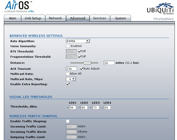

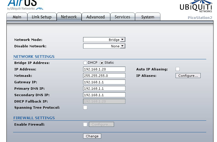

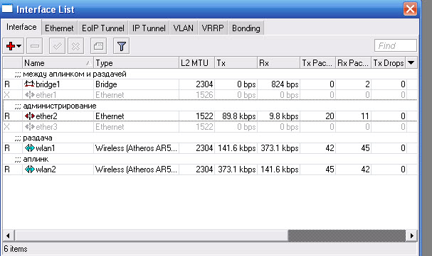

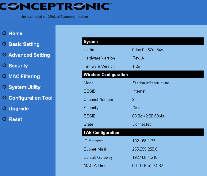

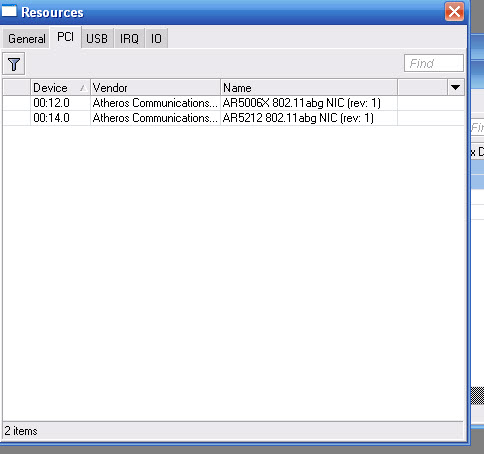

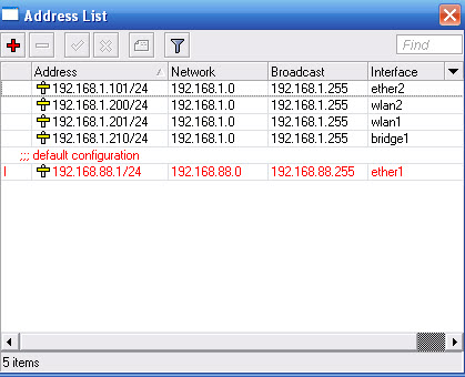

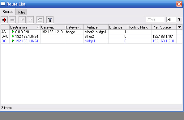

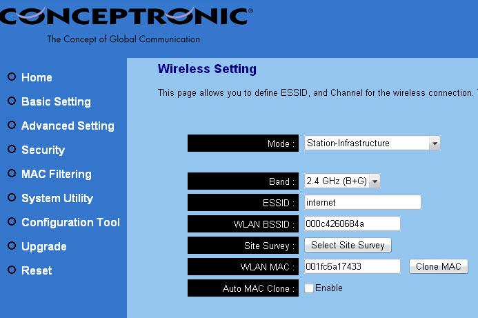

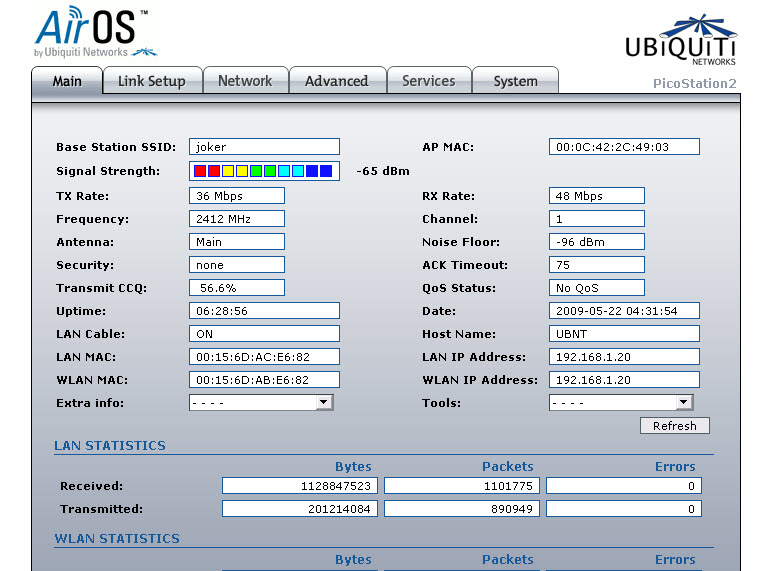

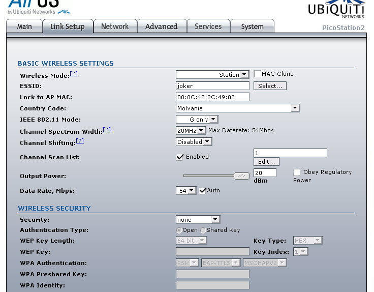

Вот некоторые скрины моего роутборда, буллета и клиентов (концептроник) (может что там не правельно настроил?)

Есть много вариантов организовать и упорядочить сеть..
Самый простой - оставить все как есть, на базе МТ добавить всех клиентов а ацесс лист, проставить им рейт лимиты на (в том же ацесс листе) и усе..
второй вариант - На МТ настроить Nat и DHCP, привязать все ip по маку и пользоватся шейпереами по ip..
Третий - поставить отдельно сервак (биллинг) и делать все там..
кстати на Мт можно и хот спот поднять - там тож типа простенький биллинг..
Вариантов море, так что пробуй..
Еще хотел уточнить, в какой режим поставить точки доступа у клиентов и мой буллет (связывает ДСЛ модем и БС). На БС стоят две р52 выставленые в режиме АП-бридж. Советовали использовать wds но почитав о этой технологии не совсем понял, как в моем случае она сможет мне помочь. вот какие режиму присутствуют у клиентов и на буллете.
Хочу запустит на БС dhcp но со стороны аплинка (на dsl модеме) для проводных клиентов уже запущен dhcp а беспроводные клиенты (через прозрачный бридж на буллете) также получают ip от модема. Как настроить БС (микротик), чтоб эти dhcp не мешали друг другу и беспроводные клиенты получали ip от БС а проводные от модема? Ну и конечно у беспроводных был интернет.
