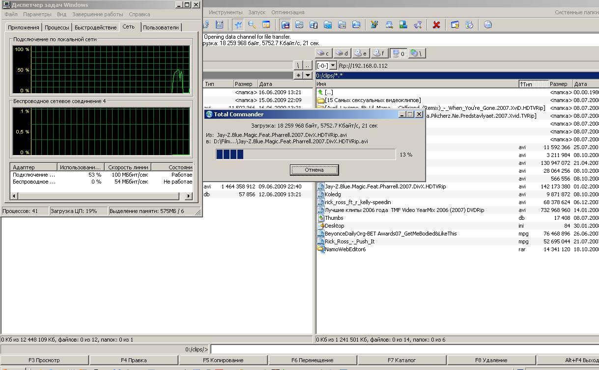

jinaro Posted July 15, 2009 Posted July 15, 2009 вся скорость множытся на 2! какая скорость множится на 2 ? tx rate ? если про скорость прокачки через линк то прибавка будет 15-25% ну возьми и пощитай если реально Г - режим ето 54 мегабита то ето 27 прием и 27 передача (в идеале) а Турбо Г - ето 108 мегабит тоесть 54/54! вот тебе пример стоял линк на 2.4 ггц на 2 км прокачка была 20 мегабит в Г режыме!!! поменяли антены на 5 ггц и включили Турбо Г прокачка выросла на 53 мегабита чистой прокачки с фтп сервера!!! вот почитай статейку ето про наш линк http://www.asp24antenna.com.ua/2009/06/22/...kachka-53-mbit/ так что реально не 15-20 % а 80% тоесть почти идеал)) будут вопросы обращайтесь! Вот видно где пишет что множытся на 2!!! x2.bmp Вставить ник Quote
itl2044 Posted July 15, 2009 Posted July 15, 2009 В "турбо" расширяется спектр, а вот скорость возрастает совсем не на 100%. Все очень просто, так как в широком спектре передается больше поднесущих, но и большую часть помех начинает обрабатывать приемная часть. И еще, молодой человек, запомните: ну возьми и пощитай если реально Г - режим ето 54 мегабита то ето 27 прием и 27 передача (в идеале) В 54 мегабитах РАДИОСКОРОСТИ находится примерно 18 мегабит скорости передачи данных, и это ПОЛУДУПЛЕКС, так как в одно и тоже время точка или ПЕРЕДАЕТ или ПРИНИМАЕТ.Вам бы немного матчасть подтянуть. Вставить ник Quote

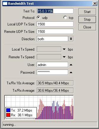

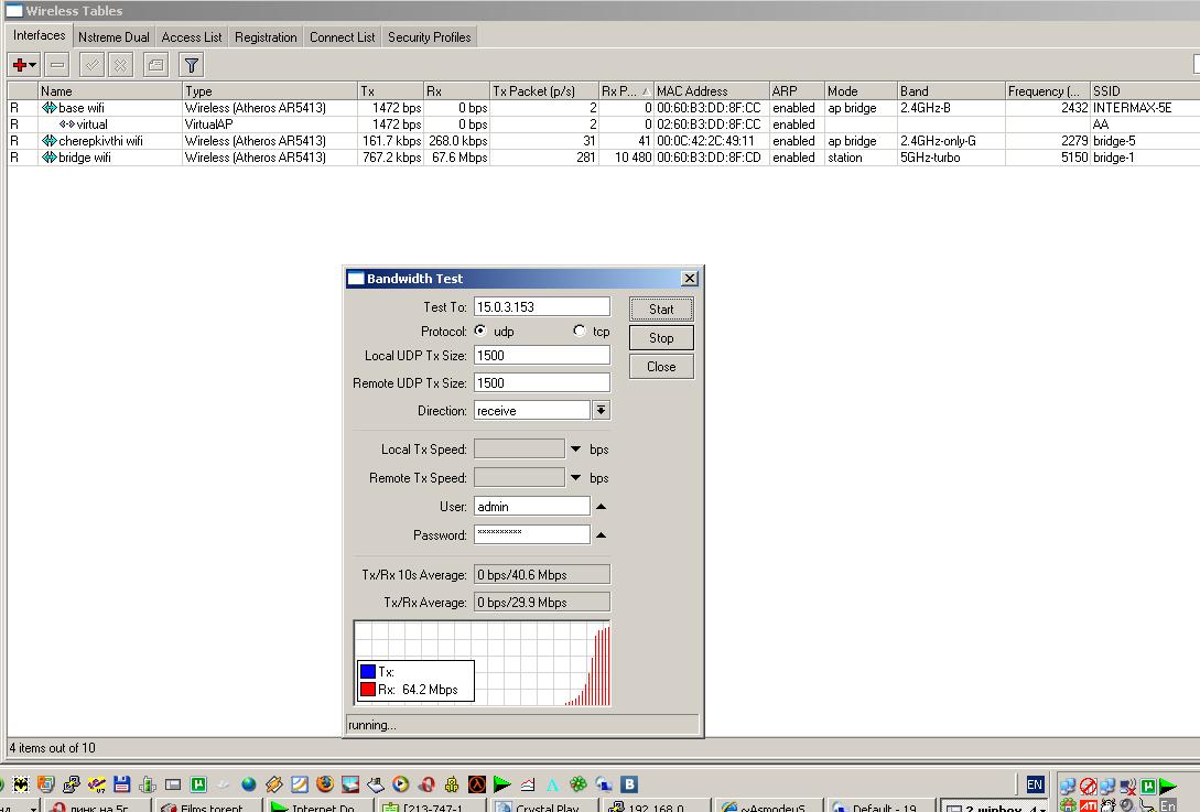

jinaro Posted July 16, 2009 Posted July 16, 2009 Ну вот еще картинки с прокачкой 53 мегабита)) Вставить ник Quote
SSD Posted July 16, 2009 Posted July 16, 2009 Ну вот еще картинки с прокачкой 53 мегабита)) ИЗобразите прокачку в обе стороны по 53 Мбит одновременно. Вставить ник Quote

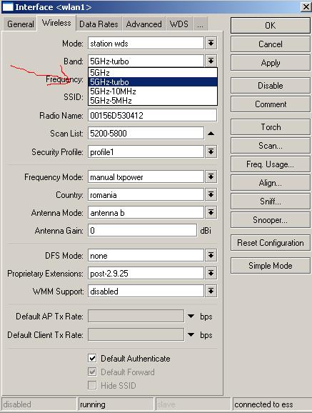

Yaten Posted July 16, 2009 Author Posted July 16, 2009 Да, картинки красивые. У меня 5ггц-турбо нет, просто отсутствует такая строка. Может быть дело в прошивке. У тя какая? у меня старая 3.10 Вставить ник Quote
MaXToP Posted July 16, 2009 Posted July 16, 2009 турбо -вобще зло ! Если его не юзать где-нить на суперЧаналах чтобы не мешать ни кому ложить в эфире 40мгц ради небольшого прироста в скорости... Вставить ник Quote
jinaro Posted July 16, 2009 Posted July 16, 2009 Ну вот еще картинки с прокачкой 53 мегабита))ИЗобразите прокачку в обе стороны по 53 Мбит одновременно. Ну для етого есть дуал нстрим! если поставить еще 2 антены то будут 53 метра в обе стороны!!! вот тебев обе стороны пример Да, картинки красивые.У меня 5ггц-турбо нет, просто отсутствует такая строка. Может быть дело в прошивке. У тя какая? у меня старая 3.10 Прошивка не имеет разницы! у меня было и на 3.10 и щас на 3.25! а какие у тя карточки??? Вставить ник Quote
SSD Posted July 16, 2009 Posted July 16, 2009 Ну вот еще картинки с прокачкой 53 мегабита))ИЗобразите прокачку в обе стороны по 53 Мбит одновременно. Ну для етого есть дуал нстрим! если поставить еще 2 антены то будут 53 метра в обе стороны!!! вот тебев обе стороны пример Да, картинки красивые.У меня 5ггц-турбо нет, просто отсутствует такая строка. Может быть дело в прошивке. У тя какая? у меня старая 3.10 Прошивка не имеет разницы! у меня было и на 3.10 и щас на 3.25! а какие у тя карточки??? Про дуал я знаюПисалось Г - режим ето 54 мегабита то ето 27 прием и 27 передача (в идеале) а Турбо Г - ето 108 мегабит тоесть 54/54! Если включить еще компрессию и на удп тесте он может и по 60 на сторону показать. Микротиковский тест нифига не показатель. Вставить ник Quote
