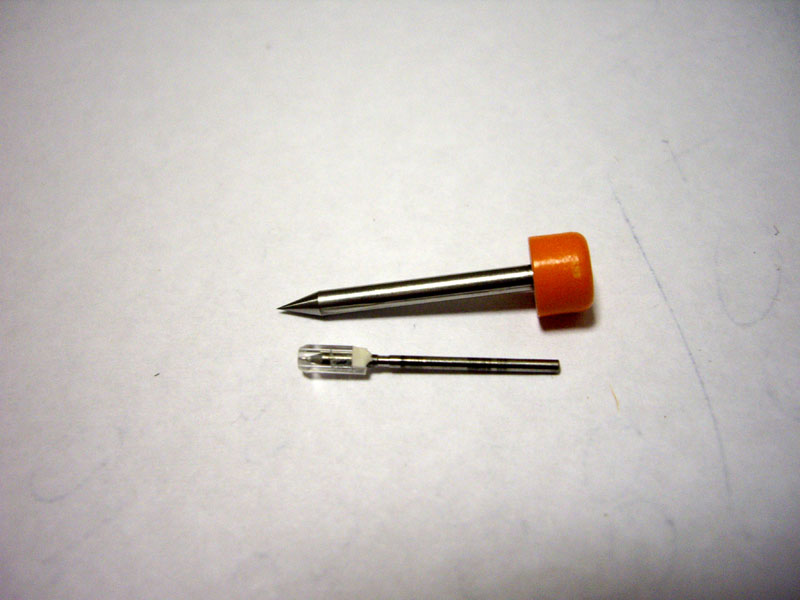

Держал в руках девайсы, которые никогда прежде не видел. Решил сфотографировать и показать всем. Удивляет прежде всего цена...

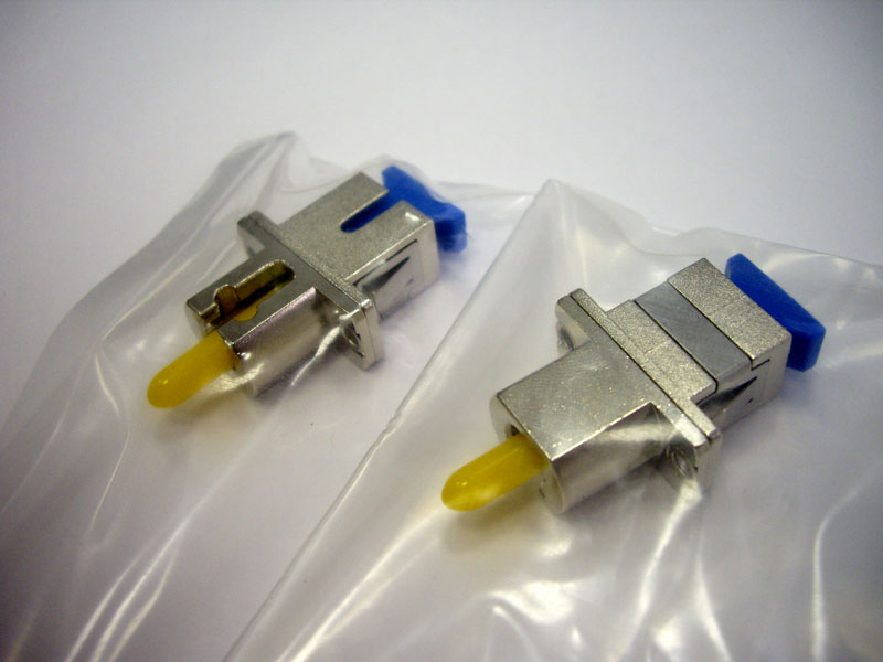

Адаптер SC/LC. Куплен в количестве 2-х штук (собственно они на фото и есть). Стоят по 1,5тр
Электроды с увеличенным сроком службы для Corning LID (для сравнения вверху электрод Т-39). $500 за пару.

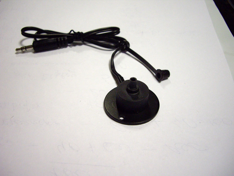

Аксессуар Corning LID - светодиод с адаптером под ферулу, для ввода света. Тоже $500
Всё перечисленное за 5 лет вижу впервые.
http://shop.nag.ru/core.asp?main=catalog&a...3868&cat=34
Примерно тоже самое, но за 57 баксов. ;-)
Неет господа, это совсем не то.
Не путайте пожалуйста визуальный дефектоскоп (красный глаз) и пигтейл-адаптер Corning, излучающий в невидимом диапазоне 1300 нм. Пигтейл-адаптер используется для сварки пигтейлов с волокном с помощью аппаратов Corning в режиме LID (Local light Injection and Detection) в котором юстировка волокна производится путем поиска максимума сигнала, проходящего через волокно. Данный режим позволяет добиться минимального затухания, высокой точности измерения потерь.Обычное волокно в лаке не требует такого адаптера, свет в него вводится путем изгиба и отбирается на детектор так же, правда не действует на новейших волокнах, мало чувствительных к изгибу, например ClearCurve.
