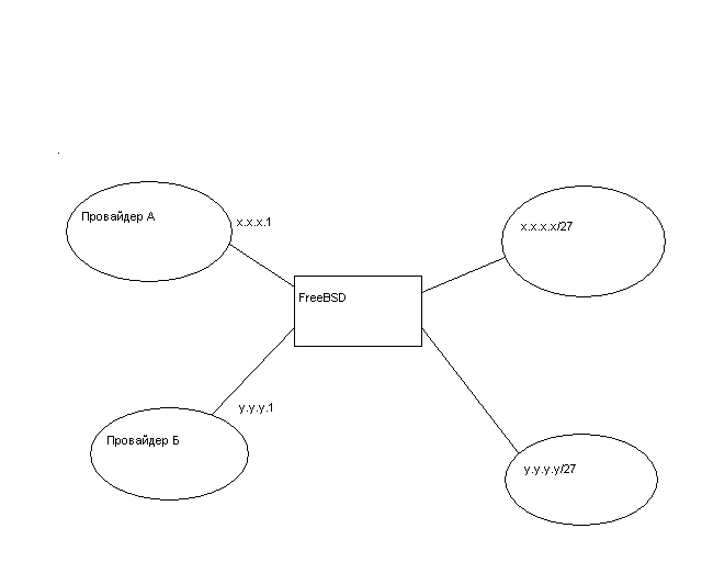

Ситуация: Есть два провайдера, каждый провайдер выделил подсети из белых адресов (например x.x.x.x/27 (шлюз х.х.х.1) и y.y.y.y/27 (шлюз y.y.y.1)), оба провайдера заводятся на биллинг и от биллинга к пользователям. Биллинг под управлением FreeBSD. Как сделать так, чтобы пользователи x.x.x.x/27 через биллинг уходили на х.х.х.1, а пользователи y.y.y.y/27 через биллинг уходили на y.y.y.1 ? Была идея реализовать такое через ipfw fwd. Заранее спасибо.
Какая версия FreeBSD?
Если свежая, то можно использовать setfib - множественные таблицы маршрутизации. Можно и форвард...
