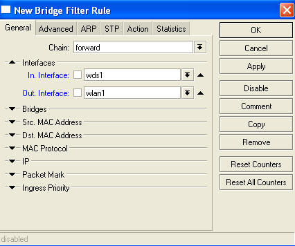

Если пользуете wds, то запретить траф между вдс-ами (бридж -> фильтрес).
UPD: Не внимательно прочёл. Запретите там же между вланами траф.

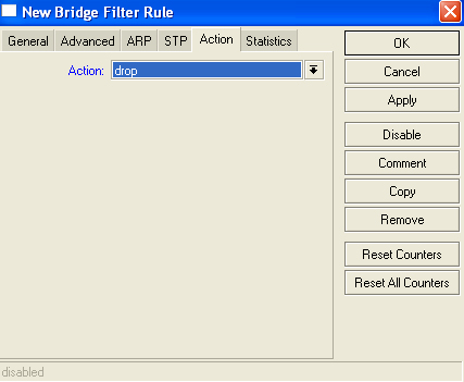

как именно фильтры задать?что тыкать можете пример надать?
ну рассмотрим общую схему. выходит тот интерфейс который мне нужно чтобы видели все нужно указать в in.interface (для моего случая єто ео_тунель на мосте который принимает) и out.interface єто куда посылать трифик...но если у меня 2 wlana(интерфеса)на раздажу то как быть?
По этой схеме заблочится траф между wlan1 и wlan2. Всё. Если поставить in-int: wlan1, out-int: wlan2, то русским языком правило будет звучать так: траф с влана1 на влан2 дропаем. Чтобы один влан был доступен всем, а другой только избранным можно с фаирвольчиком пошаманить.
