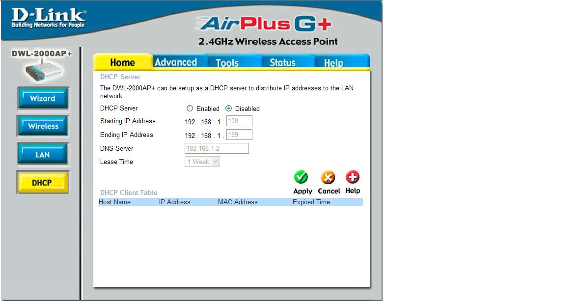

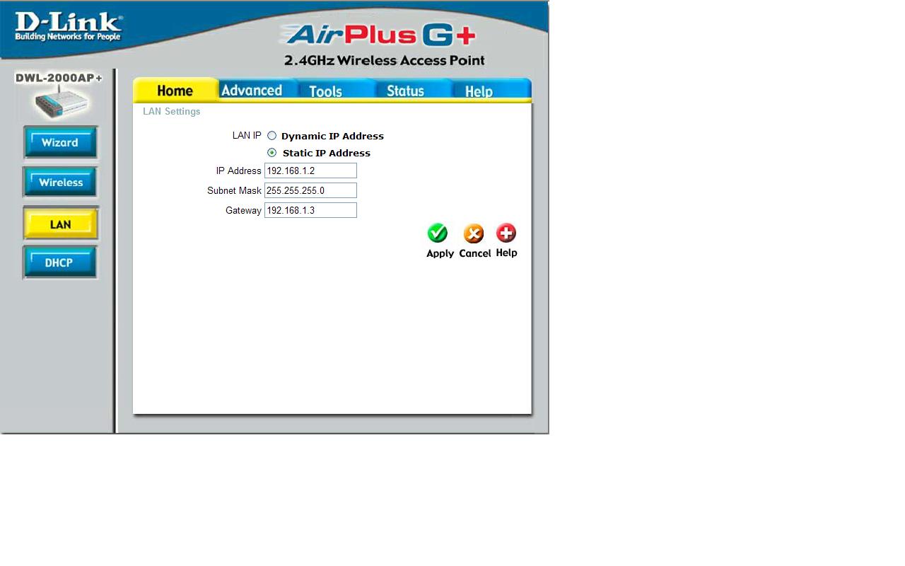

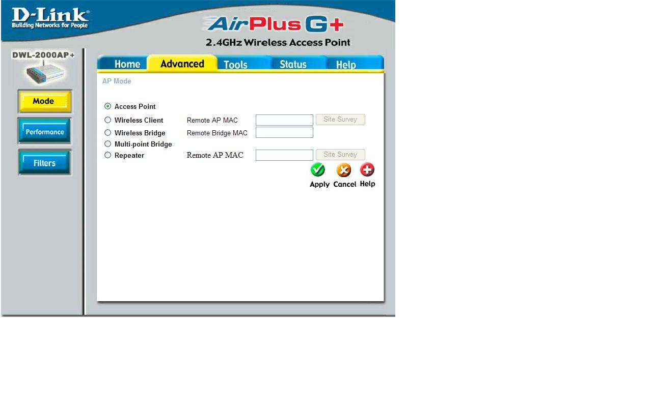

Пртивожу скрины настроек, какие будут советы? (В других местах типа макдак и на работе оба телефона без проблем лезут в инет по вафле)
