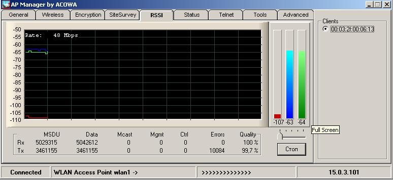

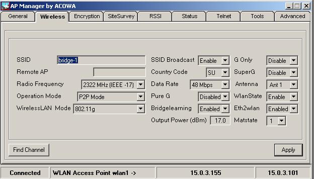

вот собственно еще один вопрос!!! стояли оригинальные ББ скорость была 10 мегабит...теперь их заменили на микротики РБ433 + карточки Р52(65мв) таже проблема!!! тоже ростояние и те же 10 мегабит((( в чем проблема может быть??? сигналы -55 -60 CCQ 100/75% каналы ставил разные и ниче не помогает до того же пинги подростают до 100 мс( растояние 1,5 км видемость очень прямая!!!подскажыте где моя ошыбка??? зарание спасибо

на езернете стоит 10 Мбит

в том и дело что и микротиковский тест показывает 10 мегабит и когда качаеш с фтп тоже 10((я думаю што должно быть и больше на таком растоянии

сбросьте по умолчанию... настройте по новой... проверьте data rate
