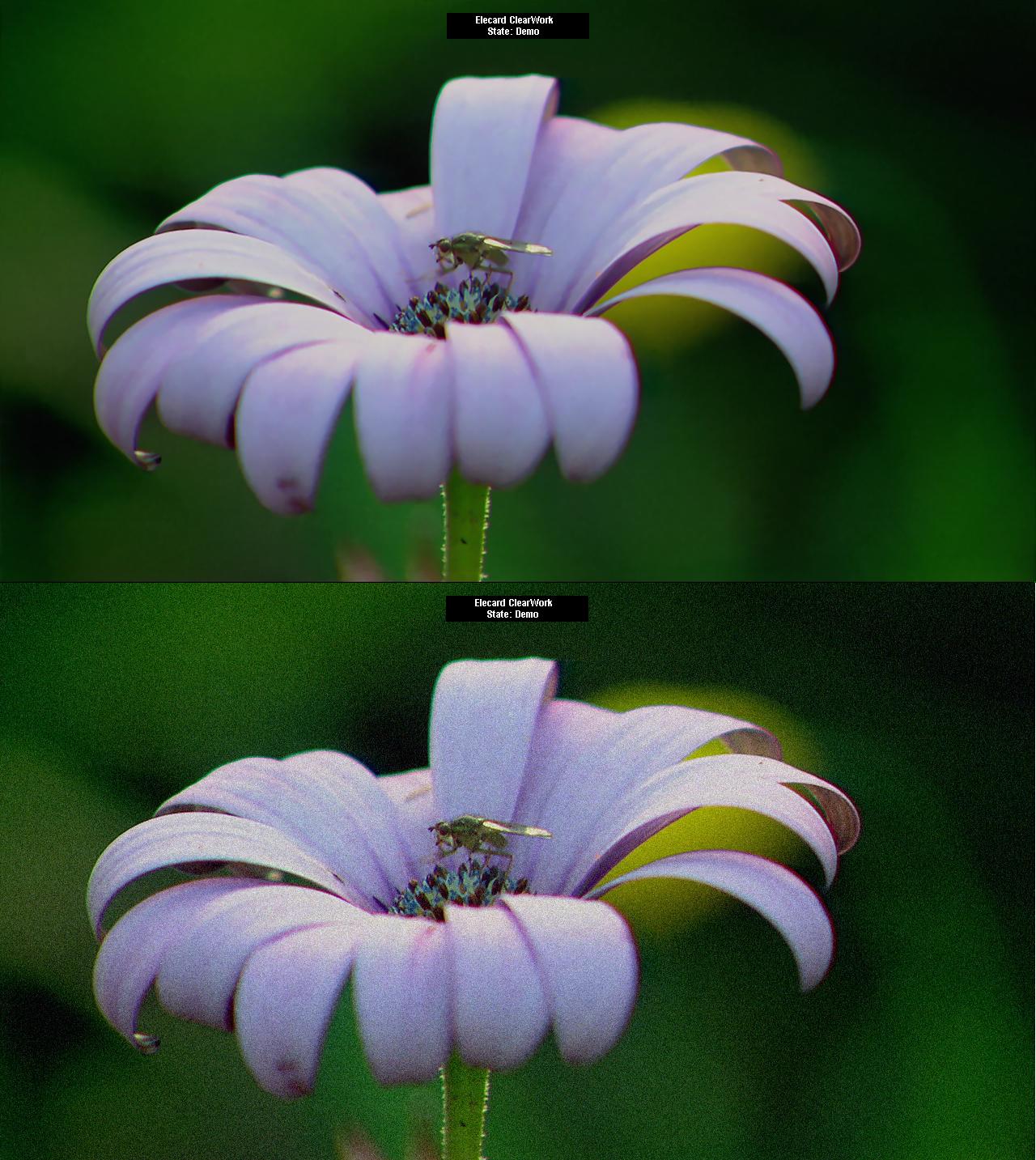

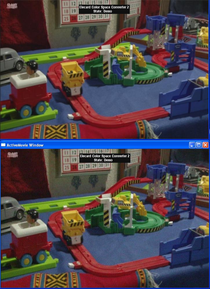

MrCloud Posted April 20, 2009 Posted April 20, 2009 Мы это делали и сейчас собираем снова на Wowza Media Server Pro. Он дешевле Адобовского и ничем не хуже, хорошо масштабируется и держит нагрузку. Схема обычно такая: Стоит Кодер на студии из аналога/YUV/SDI в IP, кодирует в h.264 TS нужным битрейтом/тами реалтайм и юникаст посылает поток на стоящий у хостера (colo/VPS) WOWZA server который уже и раздает потоки Flash video юзерам в интернет. Кодер такой или бесплатный от Адоба. Также можно ч-з Wowza вещать и файлы, залитые на нее. Отличия в качестве, у Элекард/Тринити кодера обкатывается новый шумодав-фильтры предобработки видео на GPU Nvidia видеокарт с CUDA - оч. хорошие результаты на видео с аналогового источника, не качественном шумном видео, позволяет "зажать" "говорящую голову" в 384К в стандартном разрешении 25кадр.сек и отличным качеством... Вставить ник Quote
