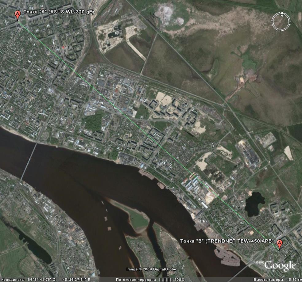

babel Posted January 4, 2009 Posted January 4, 2009 Приветствую! Есть такая задумка – беспроводная сеть частного пользования в режиме точка – точка в городской местности. Расстояние между точками ~ 6 километров 900 метров, видимость в бинокль друг друга есть. Точки доступа: Точка "А" (ASUS WL-320 gE) и Точка "B" (TRENDNET TEW-450 APB). Такое расстояние хочу преодолеть при помощи офсетных спутниковых антенн 0,9 м SVEC и облучателей «Бестер». Опыт монтажа спутниковых антенн и наведения их на спутник есть. Читал различную информацию по форумам. Знакомился с различными методами построения беспроводных соединений на средних и далёких расстояниях. Но опыта конкретно нет. Есть только небольшой опыт по организации «беспроводки» в здании из нескольких точек доступа и клиентов-ноутбуков. Итак, я всё оборудование выношу на крышу зданий с одной и другой стороны, произвожу монтаж тарелок на специальные мачты (для низкого наклона антенн), устанавливаю облучатели, подключаю их к точкам доступа, точки доступа в металлических шкафах (гермо и термо с необходимым классом защиты) как можно ближе к антеннам, от шкафа с точками доступа прокладывается кабель 220В + UTP до элементов сети (компьютеров) и источника питания. Далее, при помощи ПК + беспроводной карточки + Network Stumbler на крыше с той и с другой стороны ловится сигнал друг от друга. Это пока всё в теории, а на самом деле? Получится ли у меня что нибудь с этой затеей? Подойдут ли указанные точки доступа для организации соединения на таком расстоянии? Какой режим лучше использовать для точек доступа WDS или точка-клиент? Какие настройки следует сделать на точках доступа, что бы «поднять» соединение? Достаточно ли у меня данных и информации? Нужно ли что-то ещё? На сколько сложно настраивать антенны друг на друга по сравнению с ловлей спутникового сигнала? Надо ли «вертеть» (настраивать) облучатель подобно спутниковому облучателю-конвертору? Наверняка есть ещё куча нюансов не известных мне. Буду очень благодарен за помощь и советы! Вставить ник Quote

babel Posted January 6, 2009 Author Posted January 6, 2009 Самодельный облучатель сделать я сам не сумею наверное, если только заказать по инету, а фабричные подойдут? 1) коаксил тоже имеет смысл заказать в сборе с коннекторами. 2) Да, это знаю прочитал вот тут "http://nag.ru/FAQ/WiFi/WiFi.htm". 3) в сборе с коннекторами купить и не париться. 4) да это обязательно, силикон думаю должен подойти... глазомер у меня работает вполне нормально (вспоминаю спутники - 2-5 минут и спутник пойман, надеюсь навык поможет). 2100 в блю бокс - решено! Сложнее всег сейчас определится с облучателем, какой проще?!?! Вот планчик затейки! :) Вставить ник Quote
