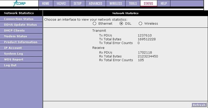

попробуйте еще посмотреть количество ошибок на DSL линии и напишите сюда. это где-то в разделе "Статистика" (Statistics)
p.s. если после ребута инет начинает работать лучше - проблема реально может быть в модеме. попробуйте тем или иным образом поставить на время другой DSL-роутер
GDMT ставил в ручную.Да ДСЛ динк не устанавливается.На счет лучше выставить автоматическое использование всех возможных модуляций,то так тоже было.Но картина не менаеться.Вот скрин с Statistics http://i32.photobucket.com/albums/d33/Romc...pg?t=1230014059
