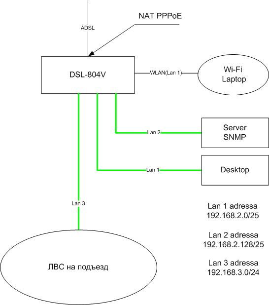

Как сделано у меня :-)
Везде на всех интерфейсах работает DHCP с резервированием IP/MAC, и на встроеном фаерволе на писаны правила, кому можно кому нельзя.
А про балансировку забудь, гиморно ето просто так не решить.
