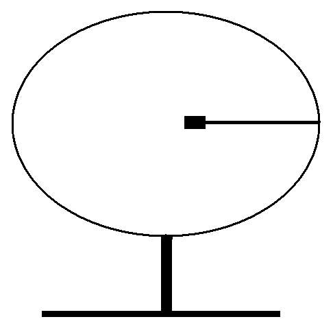

говорят можно поставить тарелку вертикально(овал горизонтально)
как повлияет на качесво линка?
Немного не понятно, что Вы имеете ввиду.

Da zabil skazat , ya stavil takim obrozom tobish povernuv 90 gradusov
bili problemi s krepleniem vot poetomi tak postavil , nikokix izmineniy nebio , prosto neudobno nastraivat vso vrema spolzal vniz , posle nastroyki zakrepili i uso , rabotaet na 28 km uje 2 goda :)

Я вообще ставлю рагульку , для крепления офсетки, вверх ногами - а чтобы антена не сползала вниз в рагульку ввинчиваю болтик - и настраивать легко и гарантия от сползания .
Теперь по теме - есть 3 варианта крепления
1.вверх ногами - только тогда весь снег ваш тойсь тарелка покрываеться снегом . но крепить на конец трубы очень легко.
2.боком - доволно не плохое решение - тойсь и тарелка и головка не подвержены сплошному залипанию снегом , разве что нижняя часть тарелки .
толко вот крепление - маленькая проблема . удобно если надо закрепить по середине трубы .
есть еще маленький нюанс - иногда тарелку надо немного поднять или упустить - в данном варианте довольно проблематично.
3."правильно " - тарелка вообще не залипает снегом - только вот головка ....
Есть и другие нюансы - например прямое попадания волн в головку - по 3 варианту - такое попадание наименьшее.
Если крепление в виде рагульки то рагульку крепить концом вниз - и тогда все нормально .
Я вообще-то остановился на 3 варианте.
Да, были испытаны разные вапианты, даже экзотические.
3 вариант рулит однозначно (хотябы из за того, что мешающие АП меньше светят в облучатель)
