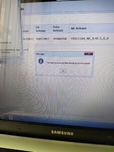

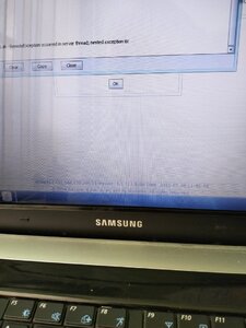

Здравствуйте! Не могу войти в машину SI 3000 с ПК через файл JAVA . Раньше входил на ура , на сколько понимаю несовпадение системного времени,подскажите какое время установить или  как войти по другому. хосты прописаны ,в Jave исключения сделаны

Здравствуйте. Подключитесь к плате по ssh и посмотрите вывод команды date. Если дата кривая, то с помощью этой же команды поставьте корректную.
спасибо большое, подскажите поподробнее через встроенную на win 10 или стороннюю PuTTY например. заранее спасибо
и еще к плате напрямую?
была попытка через putty - в доступе отказано(
