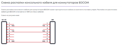

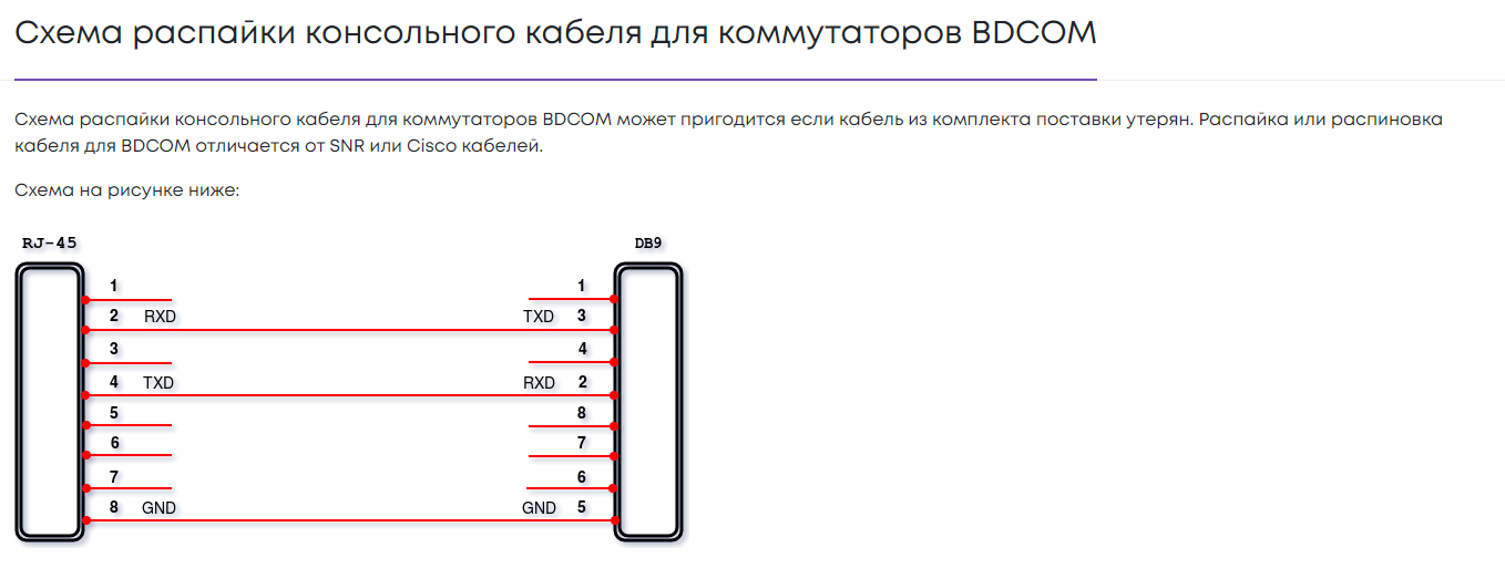

Nikita Devyatyarov Posted March 5, 2024 Posted March 5, 2024 Добрый день. Проверьте, что консольник используется из комплекта, ранее у них была своя распиновка Вставить ник Quote
Citroen Posted March 11, 2024 Author Posted March 11, 2024 Проблема действительно была в консольнике. Восстановить получилось. Спасибо за помощь. Вставить ник Quote

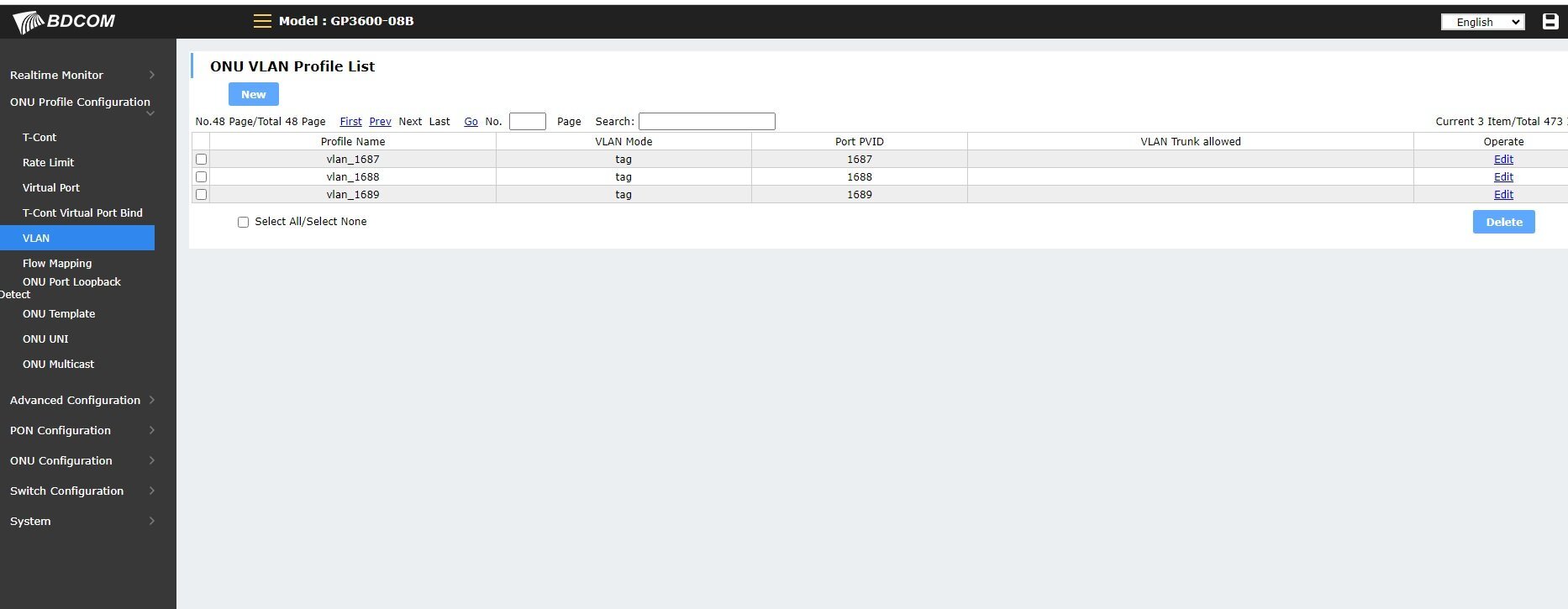

Citroen Posted April 15, 2024 Author Posted April 15, 2024 Обновили до 10.3.0D 125285. Выбран gpon transceiver SourcePhotonics-General. На новой прошивке в консоли profile пишутся ! gpon profile onu-vlan vlan_1690 id 476 gpon-profile vlan mode tag gpon-profile vlan pvid 1690 0 ! gpon profile onu-vlan vlan_1691 id 477 gpon-profile vlan mode tag gpon-profile vlan pvid 1691 0 ! gpon profile onu-vlan vlan_1692 id 478 gpon-profile vlan mode tag gpon-profile vlan pvid 1692 0 ! Через веб profile создается максимум до id 475 и дальше просто пусто, так и должно быть? Пробовал разные браузеры. Вставить ник Quote
