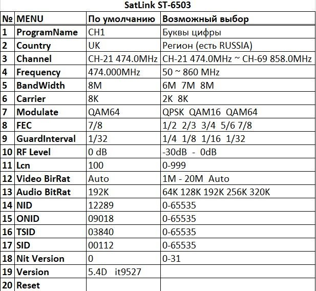

SeMiK Опубликовано 25 февраля (изменено) · Жалоба Приветствую, вас, уважаемые профессионалы! Помогите, пожалуйста, с настройками Satlink ST 6503. Пытаюсь подключить данный модулятор к ТВ Samsung 2013г/в UE32F6400, dvbt2 на этом ТВ присутствует (показывает эфирную "цифру"). Прошивка Satlink ST 6503 5.4D it9527 С настройками "по умолчанию" ТВ не находит канал. Пробовал покрутить настройки, но какие именно должны быть - нигде не смог найти (( Подскажите, пожалуйста, в каких пунктах настройки что нужно выставить? Без входного сигнала HDMI - ТВ должен находить установленный на модуляторе канал (пустой, как несущую)? Настройки по умолчанию: Настройки SatLink ST-6503.xlsx Изменено 25 февраля пользователем SeMiK Вставить ник Цитата Ответить с цитированием Поделиться сообщением Ссылка на сообщение Поделиться на других сайтах More sharing options...

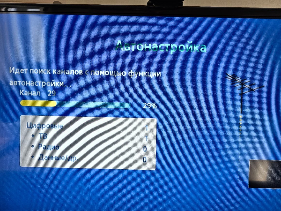

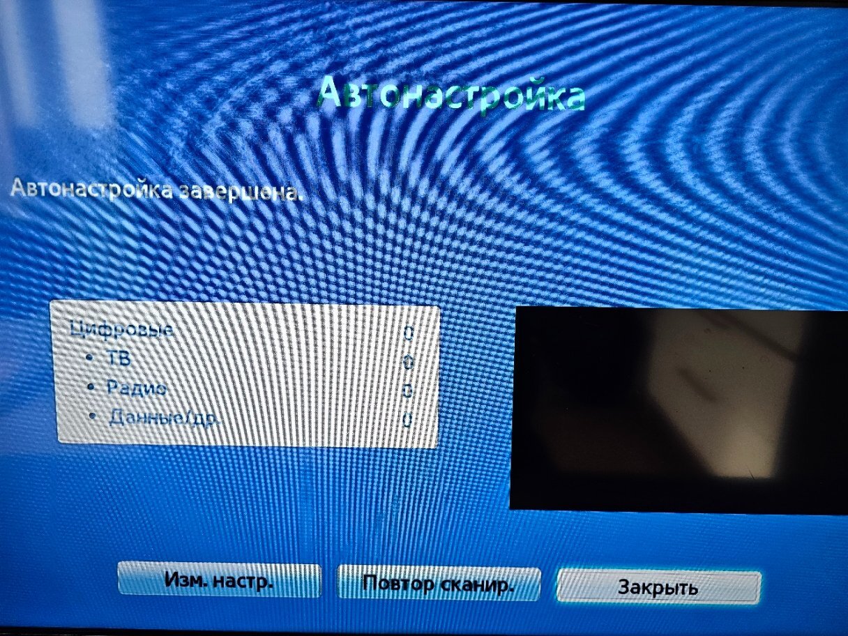

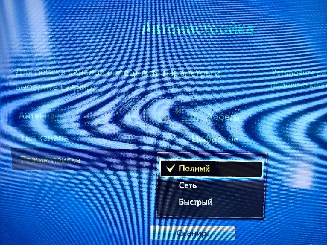

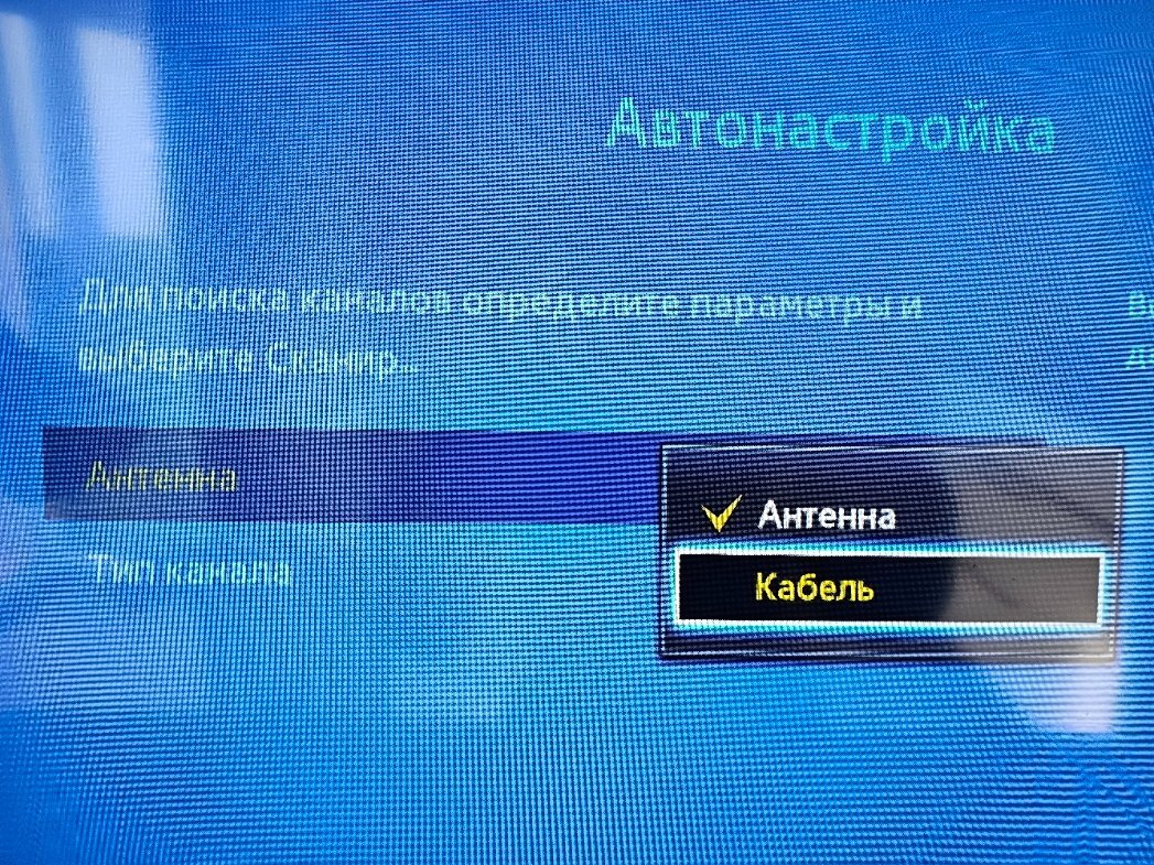

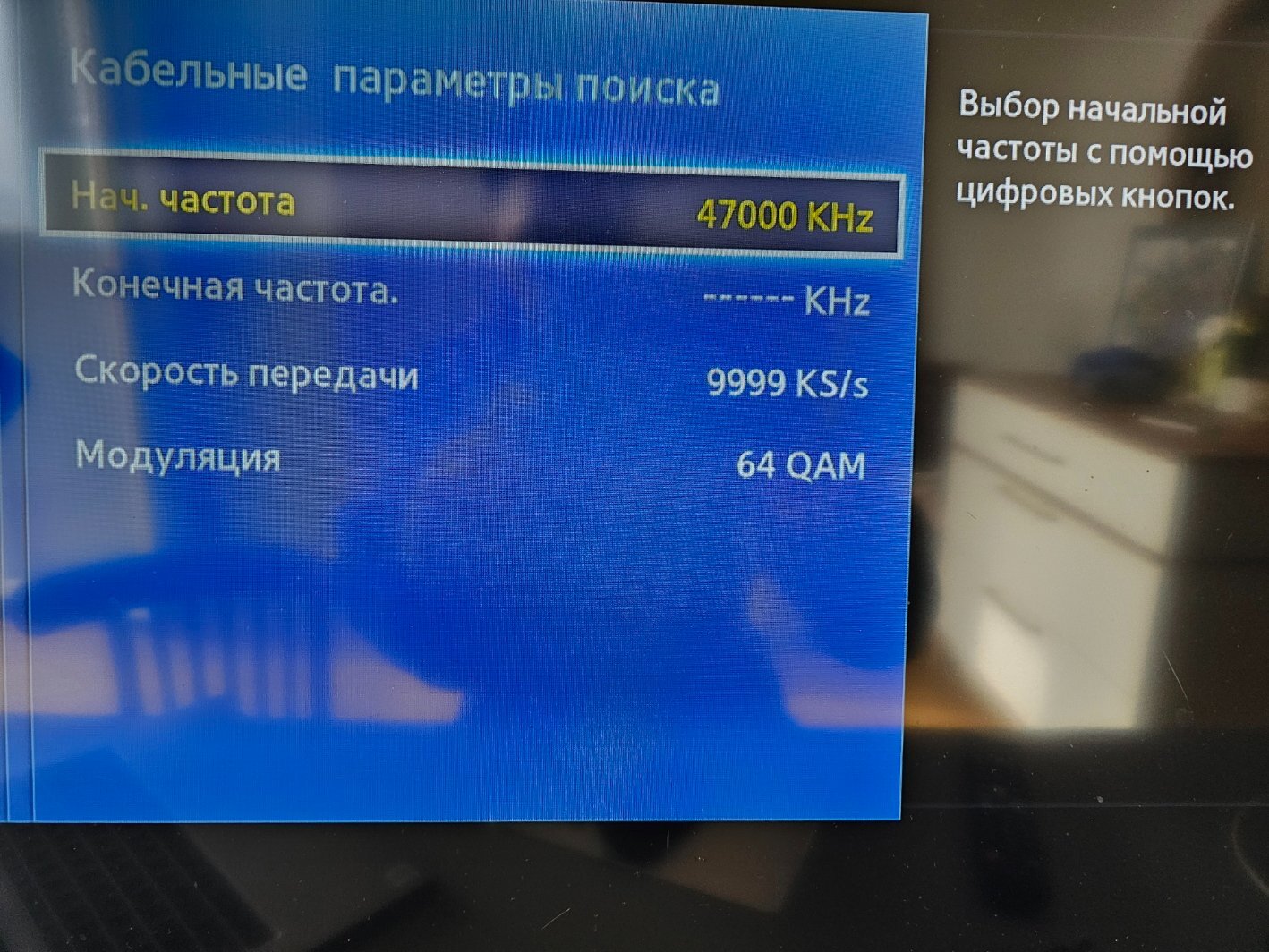

SeMiK Опубликовано 26 февраля (изменено) · Жалоба Выяснил следующее... У телевизора 2 режима поиска каналов: "Антенна" и "Кабель" В режиме "Кабель" - модуль не находит, а в режиме "Антенна" - находит (именно тот канал, который установлен на модуле) и всё работает. НО, все ТВ программы телевизор находит в режиме "Кабель" и как объединить ТВ программы и модуль - не понятно, а скорее всего и не возможно ((( Как нужно настроить модуль, что бы телевизор находил его в режиме "Кабель"? чем вообще они отличаются эти режимы? единственное - в режиме "Кабель" более развернутое меню (при настройке поиска - есть еще выбор этот поиска: Полный, Сеть и Быстрый, но не находит модуль никак). Извините, за качество фоток! Еще на телевизоре в режиме поиска "Кабель" есть такие настройки Это, похоже, для режима "Кабель - Полный (или Общий)": а это для режима "Кабель - Быстрый": Что такое "Индентиф. сети"??? В модуле это "11. Lcn"??? И что такое "Скорость передачи" в модуле - "12. Videp BitRat"??? Тоже пробовал разные каналы, частоты, Lcn - ничего не находит. "10. RF Level" = -30 dB Изменено 26 февраля пользователем SeMiK Вставить ник Цитата Ответить с цитированием Поделиться сообщением Ссылка на сообщение Поделиться на других сайтах More sharing options...

Глеб Высоцкий Опубликовано 26 февраля (изменено) · Жалоба Под "чем-то странным" коллега имеет в виду ваше поведение, уважаемый ТС. Потому что Вы задали вполне адекватные вопросы, а, как оказалось, не знаете самых основ. В режиме "кабель" телевизор ищет кабельные цифровые каналы DVB-C, а в режиме "антенна" - эфирные DVB-T/DVB-T2. Сигналы в принципе разные, разные схемы модуляции. Ваш модулятор - эфирный (DVB-T). "Настроить" его в "кабельный режим" невозможно - нужна другая аппаратная железка. У производителей ТВ в голове не укладывается, что кто-то смотрит ТВ одновременно с кабеля и с эфира, поэтому кабельные и эфирные каналы "прописываются" в разные списки и обычным образом друг между друг не переключаются. Но это сильно зависит от вендора и модели телевизора. Покорному слуге когда-то удалось найти такое переключение на Самсунгах - не то чтобы прямо штатно, но одной кнопкой менять эфирные список на кабельный и наоборот. Тема бурно обсуждалась в этом форуме лет 6-7 назад. Резюме. Если Вам надо, чтобы абоненты кабельного ТВ смотрели вместе с кабельным ТВ ваш канал с модулятора, Вам надо 1. Либо заменить эфирный модулятор на кабельный (DVB-C) 2. Либо экспериментировать отдельно с каждым конкретным телевизором, может ли он одновременно хранить эфирный и кабельный список и оперативно переключаться между ними. 10 часов назад, SeMiK сказал: Что такое "Индентиф. сети"??? В модуле это "11. В вашем случае (вы не оператор) - не имеет значения. Лишь бы лежал в пределах допустимых значений и не совпадал с сигналами от реального оператора. 10 часов назад, SeMiK сказал: Lcn"?? Логический номер канала. По идее, по этому номеру канал позиционируется в списке по результату поиска. Однако некоторые телевизоры его игнорируют и расставляют найденные каналы, например, по алфавиту (а то и вовсе непонятно по какому принципу). Но в общем, для вашего кейса тоже без разницы. 10 часов назад, SeMiK сказал: И что такое "Скорость передачи" в модуле - "12. Videp BitRat"??? Прочтите статью по ссылке в моем предыдущем посту! Изменено 26 февраля пользователем Глеб Высоцкий Вставить ник Цитата Ответить с цитированием Поделиться сообщением Ссылка на сообщение Поделиться на других сайтах More sharing options...
