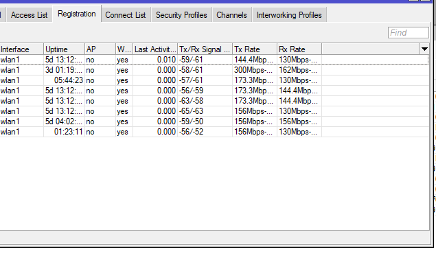

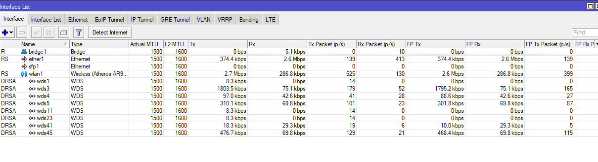

Имеется 2 шт mantbox 19s, eltex коммутатор управляемый, 12 штук sxt 5ac для абонентов.
интернет раздаю по pppoe.
схема организации передачи данных таков:
Eltex коммутатор подключен к конечному коммутатору провайдера,
Базовые станции подключены к елтксу на аксесс порты
абонентские точки доступа подключены к БС.
к 1ой БС 4шт подключено
к 2ой БС 8шт подключено
интернет работает стабильно, абоненты получают от 20-50 Мбит интернет трафика.
планируем увеличить количество абонентов до 40
Вопрос правильно ли настроены БС?
какие моменты упущены при настройке БС?
потянет ли 2 штуки БС 40шт абонента ?
Кому хватает? Вы не понимаете что ли что база и абоненты должны работать с одной ширине канала ? Или это сложно для понимания ?
А еще, скажу я вам, у всех абонентов должна быть одна модуляция в идеальных условиях, стремитесь к этому!!! и CCQ `100%. Все, курите АЗБУКУ прионерского вай-фая!
