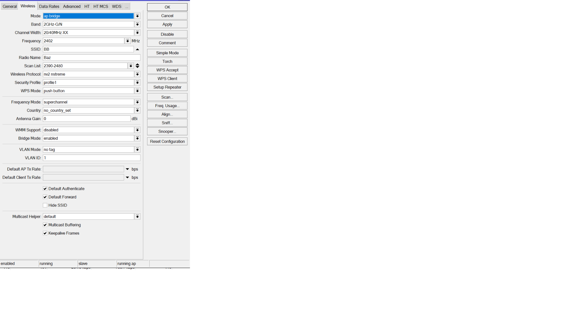

Добрый день, возник вопрос как с экранировать базовую станцию, установлена на водонапорной башне. Причина скорее всего переотраженка, когда было 3-4 клиента все было хорошо , сейчас 10 и скорости нет. Включаем по одному клиенту и  после 5 скорость меньше становится.Перепробовали все что можно и решение только такое скорее всего.
Кто-нибудь сталкивался с такой проблемой?

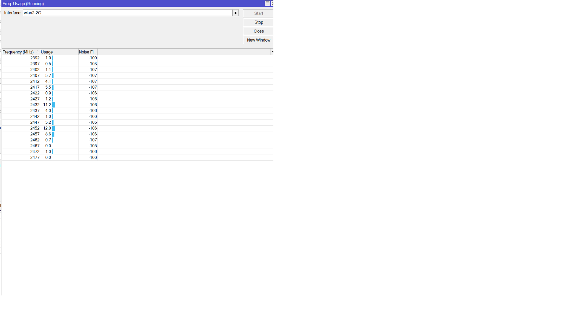

С чего вы решили на переотраженку ? Давайте какие скрины, уровни сигнала, спектр анализатором просканируйте.  На какой частоте работаете ?

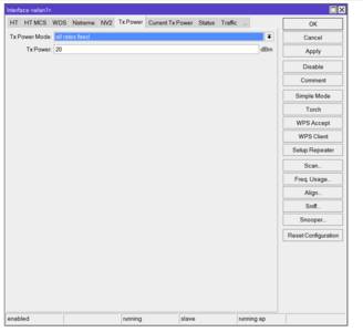

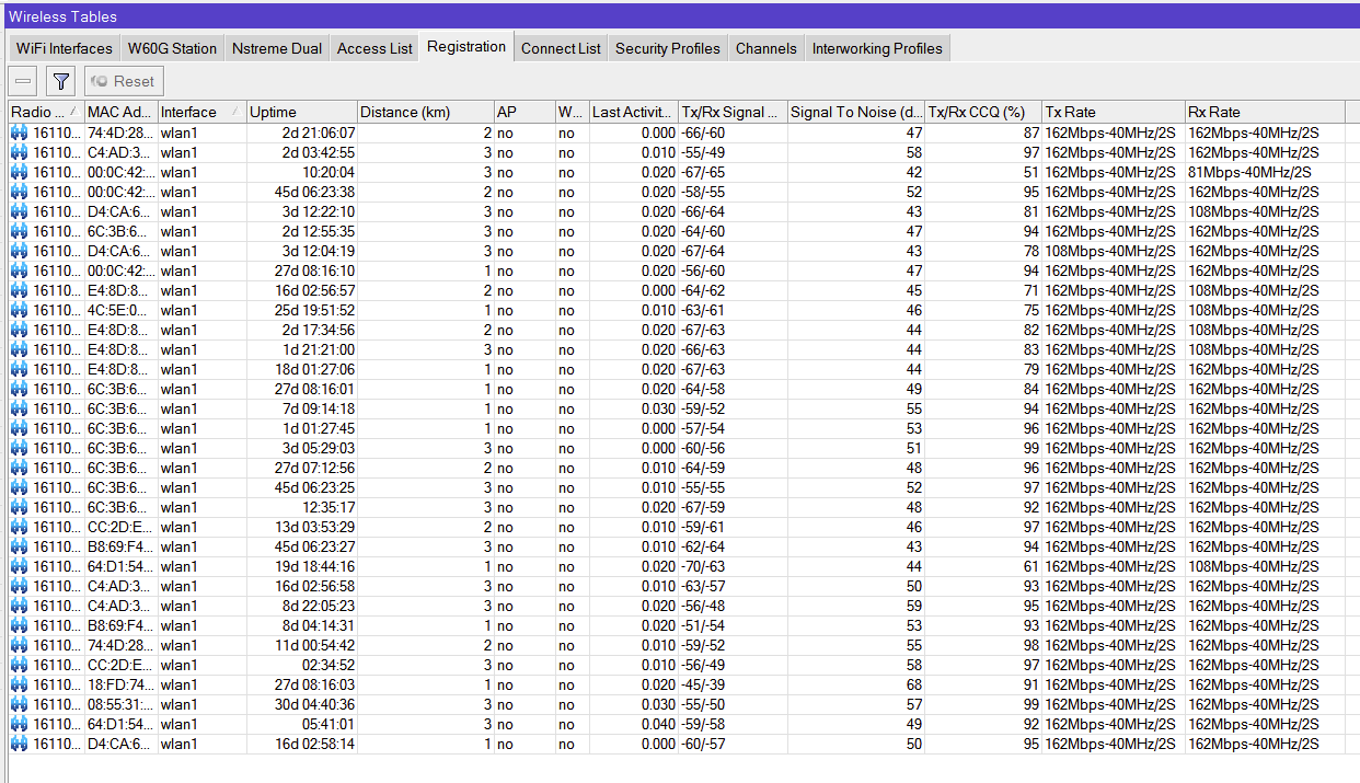

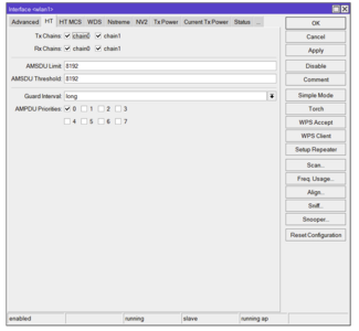

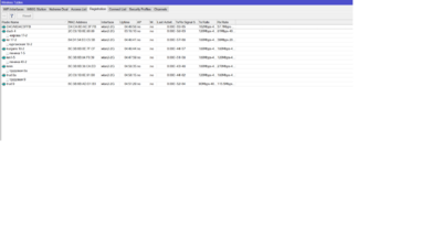

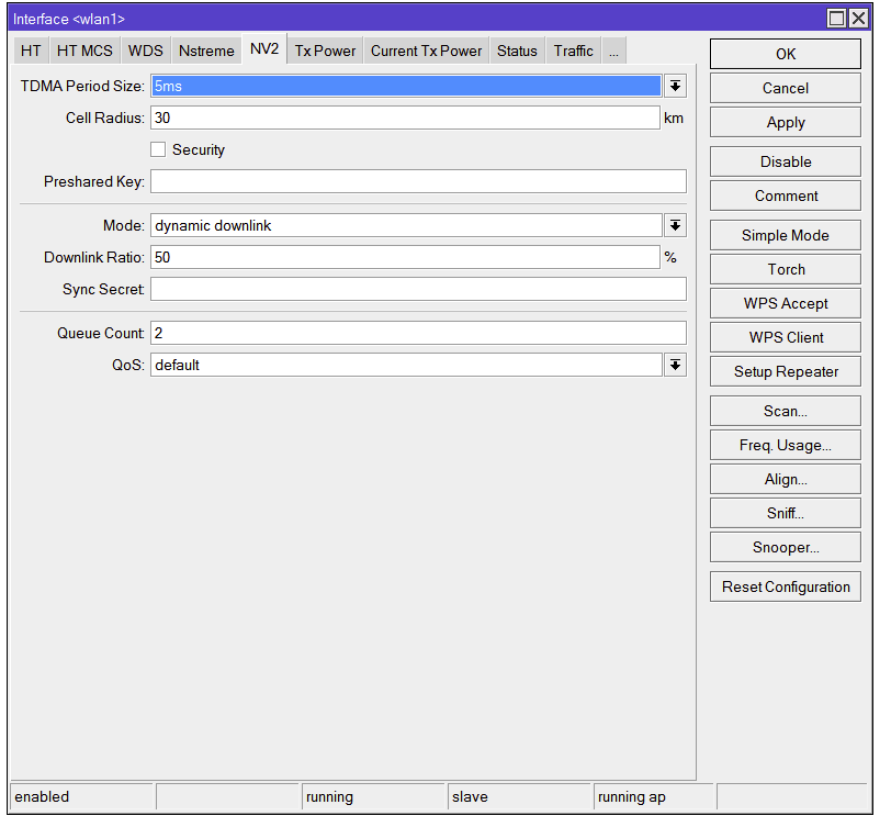

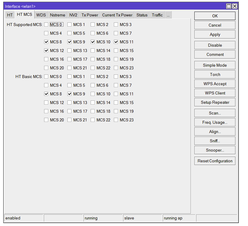

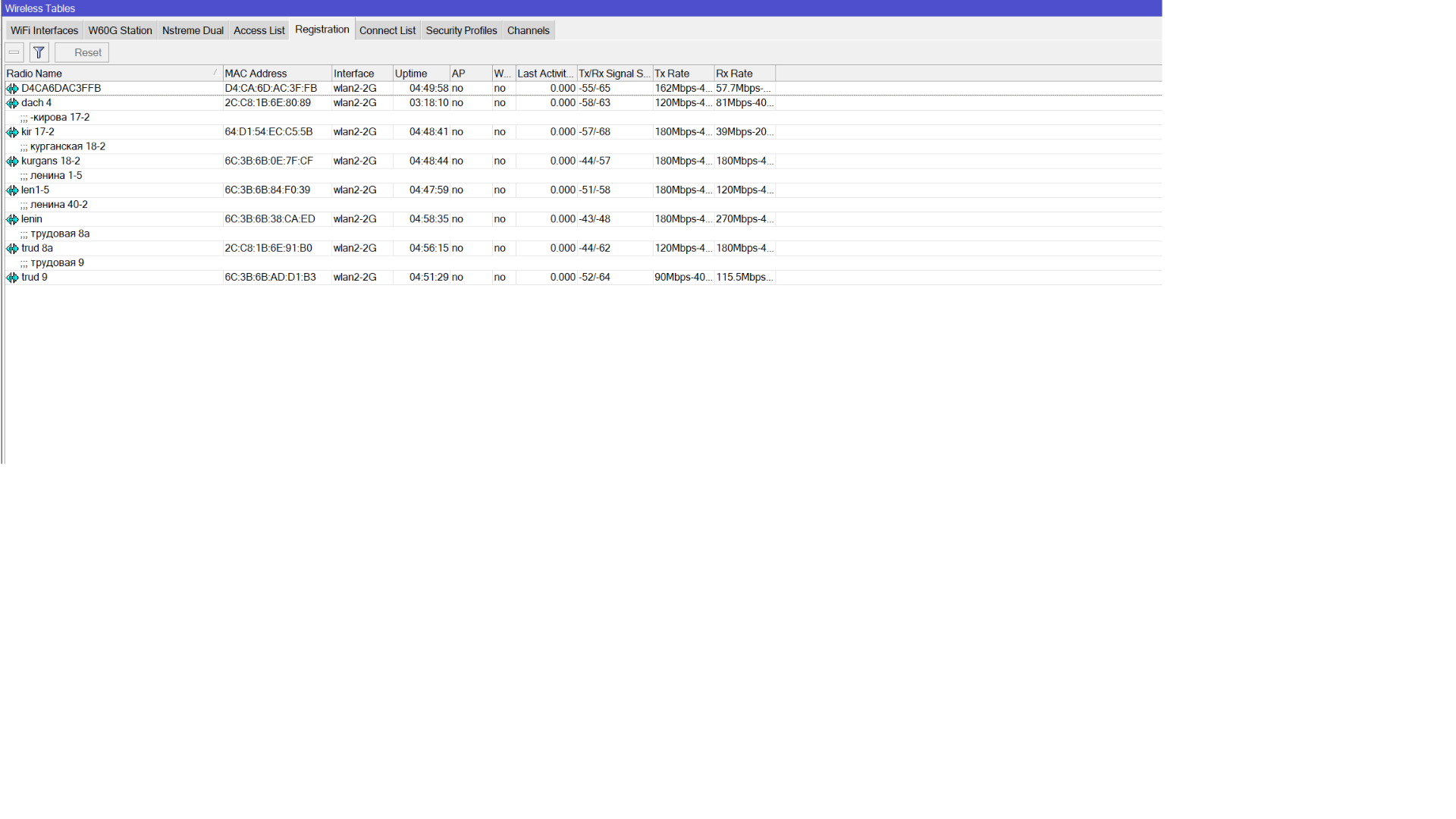

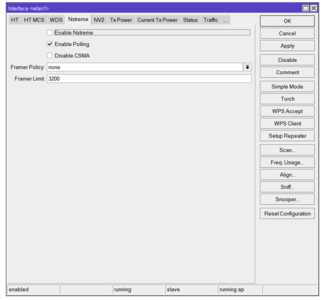

вот скрины
это самый оптимальные параметры которые я подобрал, в других все хуже.
если 1-3 абонента и делаешь bandwidth test  то скорость до абонента 50-80, если делать  при  5 и выше  если 10мб есть   то это хорошо

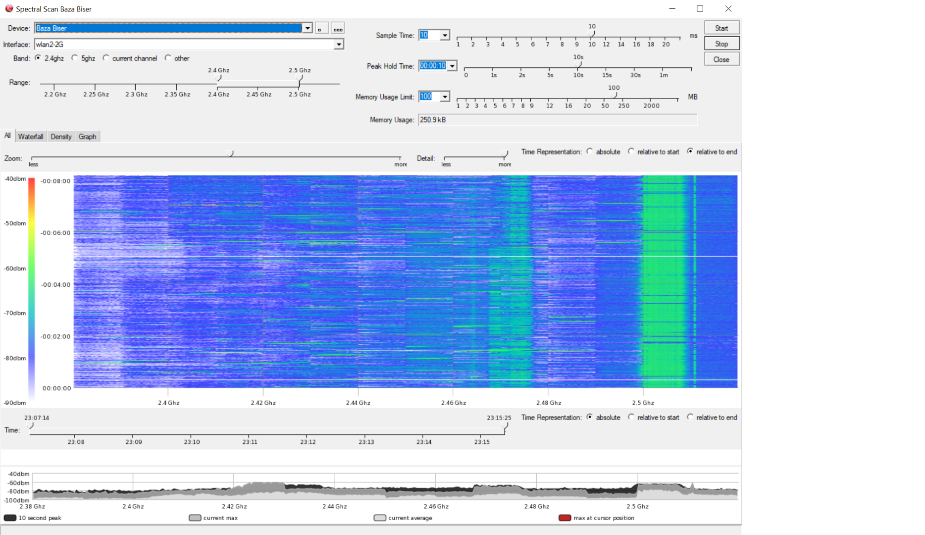

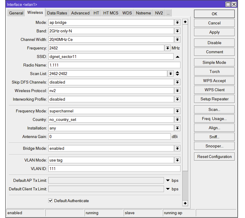

с первого взгляда с эфиром нет проблем.

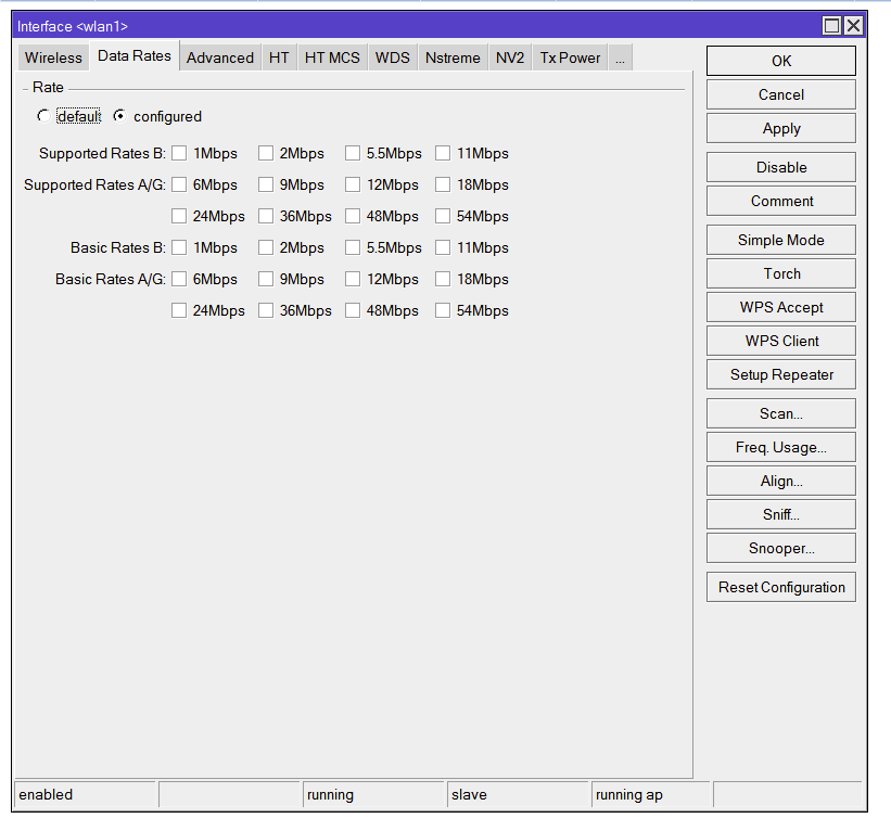

Вот как примерно выглядит база в 2.4ггц в довольно грязном эфире.
сделайте настройки как у меня
vlan свой или no tag
и покажите результат
