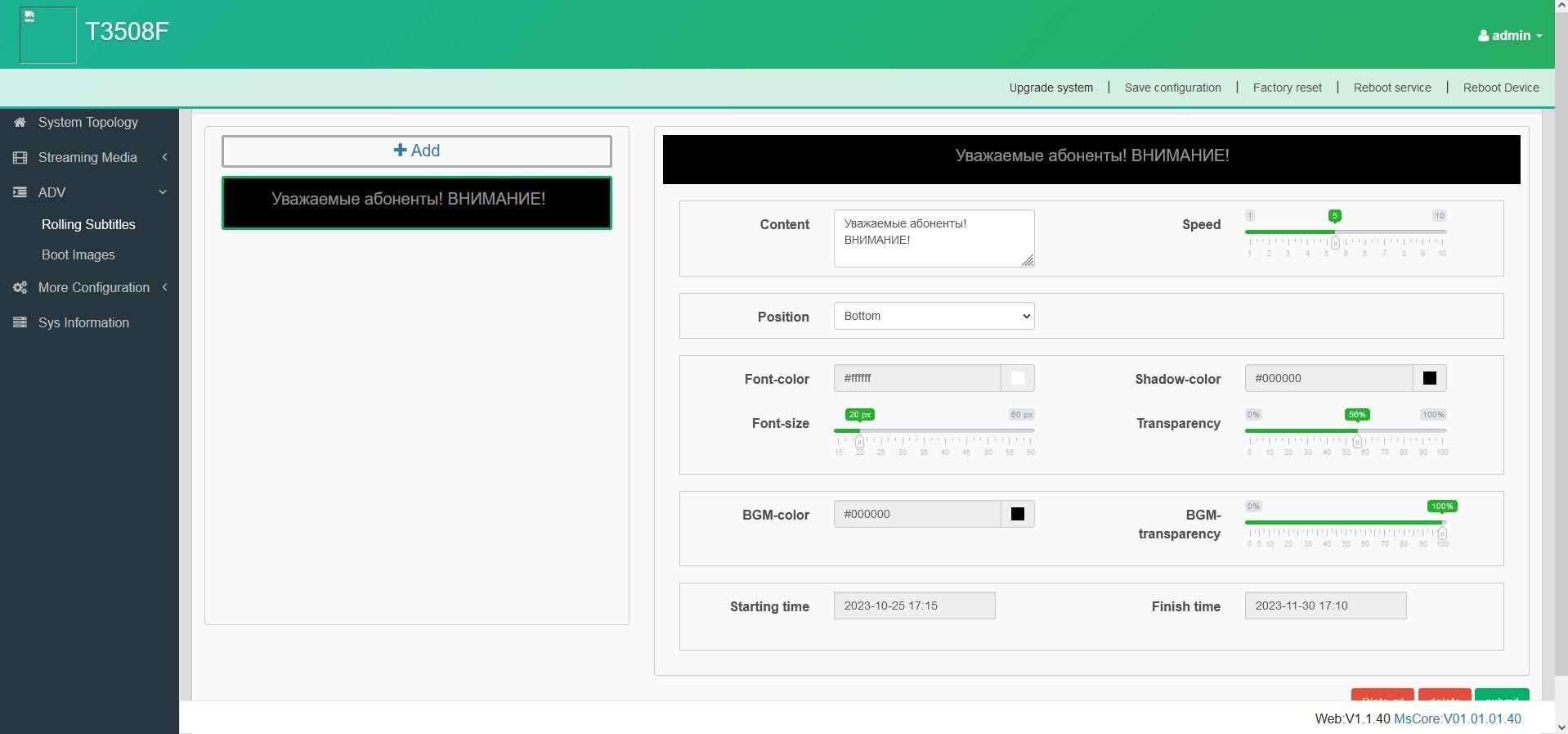

filin911 Posted October 26, 2023 Posted October 26, 2023 приветствую ! кто использует IPTV шлюз T3508F она же "TERRA"? подскажите, как там устроен вывод бегущей строки в выходной поток? если это вообще возможно. мануал не помог разобраться. Вставить ник Quote

Глеб Высоцкий Posted October 27, 2023 Posted October 27, 2023 В 26.10.2023 в 20:52, filin911 сказал: как там устроен вывод бегущей строки в выходной поток? если это вообще возможно. А откуда у Вас информация, что такая фича есть?? Вставить ник Quote
Глеб Высоцкий Posted October 29, 2023 Posted October 29, 2023 (edited) Осмелюсь предположить, что это - не бегущая строка в привычном понимании этого термина, а именно "крутящиеся субтитры". Субтитры штатно поддерживаются стандартом DVB. Соответственно, работает это так: данные субтитров передаются отдельным элементарным потоком, со своим PID ом. А формирование текста и наложение его на картинку осуществляется уже в декодере (телевизоре, приставке или софтовом плеере). Если оно так, то отображение на экране этой "бегущей строки" зависит от настроек клиента - телевизора или приставки. Т.е. любой пользователь может разрешить вывод субтитров или нет. А приложение - плеер от вольных разработчиков вообще не обязано её воспроизводить. Скрытый текст Если я правильно помню (если нет, пусть поправят мастера), бегущая строка, как таковая, стандартом DVB не поддерживается. А чтобы сделать её частью изображения, надо "на лету" декомпрессировать видео из MPEGа, наложить на него бегучку и сжать обратно в MPEG. Теоретически реализуемо, но на несколько десятков ТВ-каналов ресурсов понадобится слишком много. Не по цене Т3508F. Скрытый текст Ещё если правильно помню, возможность наложения бегучки анонсировалась на WISI CHAMELEON. Но только на аналоговый выход, а не в поток. Обсуждение: https://www.satellite.ru/forum/showthread.php?253-Бегущая-строка-на-Хамелеоне&p=493#post493 Edited October 29, 2023 by Глеб Высоцкий Вставить ник Quote
filin911 Posted October 30, 2023 Author Posted October 30, 2023 спасибо, скорее всего так и есть Вставить ник Quote
