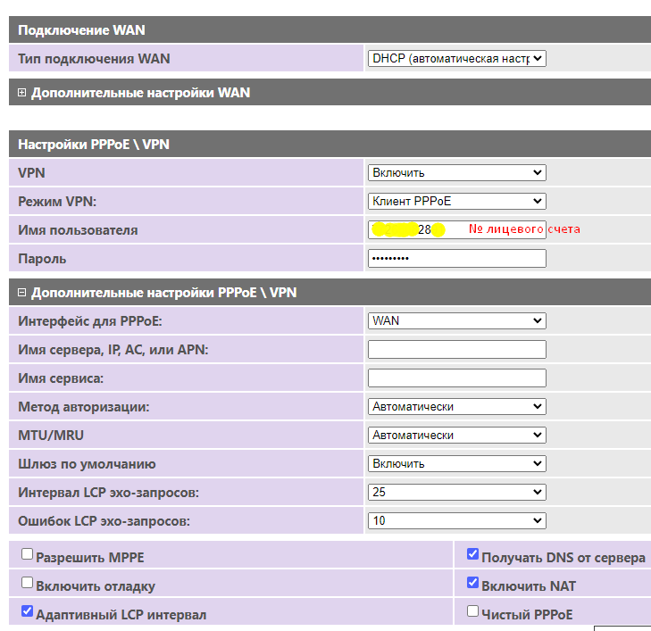

Имеется SNR-CPE-ME2-SFP версия прошивки: 1.10.8.0404231705
В кой-то веке понадобилось сделать проброс портов, но я столкнулся с проблемой.

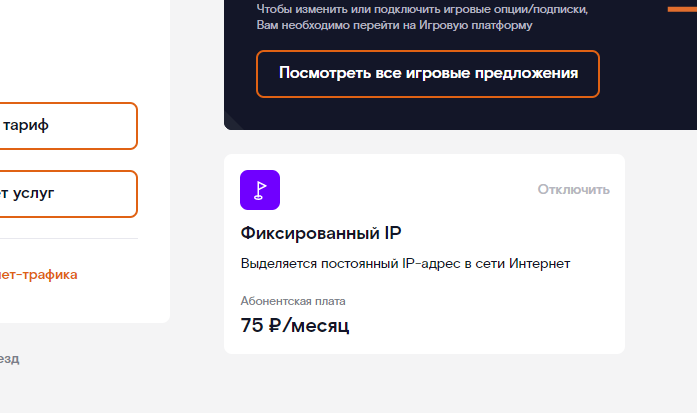

Провайдер Ростелеком, подключение организовано по PPPoE, к договору подключена некая услуга "Статический IP", маршрутизатору назначен ip 192.168.1.1, есть ноут 192.168.1.137 и нужно пробросить порт 3389 для подключения к нему из сети Интернет. В "Настройках проброса портов (Port forwarding)" указывал и интерфейс WAN и VPN - проброс не работает!
Услуга "Статический IP" включена, ip адрес 212.220.210.* но этот ip нигде в веб морде не прописан, но светится в листинге ниже в самом низу ppp0

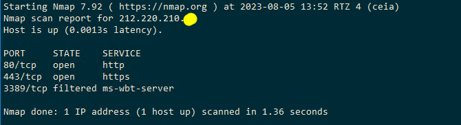

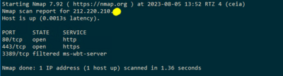

При этом я на маршрутизаторе, для проверки, включил управление по "LAN и WAN" и из сети Интернет мне удалось достучаться до портов маршрутизатора 80 и 443, а до 3389 нет. Ноут включен порт из локалки доступен, есть различные виртуалки на них тоже тестил - не работает проброс!

Раньше у меня был древний маршрутизатор, тоже SNR, и подключение было организовано через статический ip, начались проблемы в итоге пришли настроили через PPPoE мол сейчас всем настраиваем через PPPoE итд итп.
Собственно предположение у меня одно, проброс не работает из-за "Типа подключения DHCP"- PPPoE, если бы был настроен Статик, то обращение к 212.220.210.*:3389 прилетало бы на маршрутизатор, а он согласно правилу проброса направлял бы его на нужный 192.168.1.137:3389. А сейчас выходит так что обращение прилетает на 212.220.210.* но этот ип он же не прописан на маршрутизаторе в виде статика, однако числится за мной в сеть Интернет я выхожу именно с него.
В итоге толи я не понимаю как этот проброс правильно настроить, хотя вроде тут все просто, толи это к провайдеру надо обращаться - возможно проблема на его стороне.
Что подскажете господа, как решить эту проблему?

Подключил кабель провайдера в ноут, настроил PPPoE соединение, вышел в сеть Интернет все с тем же внешним ip 212.220.210.*
С телефона (мобильный Bнтернет 4g) при помощи приложения "Ping & Net" проверяю доступность порта 3389 на своем ip 212.220.210.* - ПОРТ ДОСТУПЕН!
т.е. получается проблема не у провайдера, а на роутере!
И что же я не так настроил...
