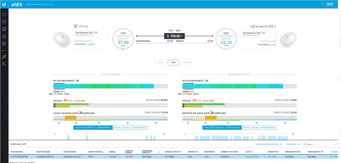

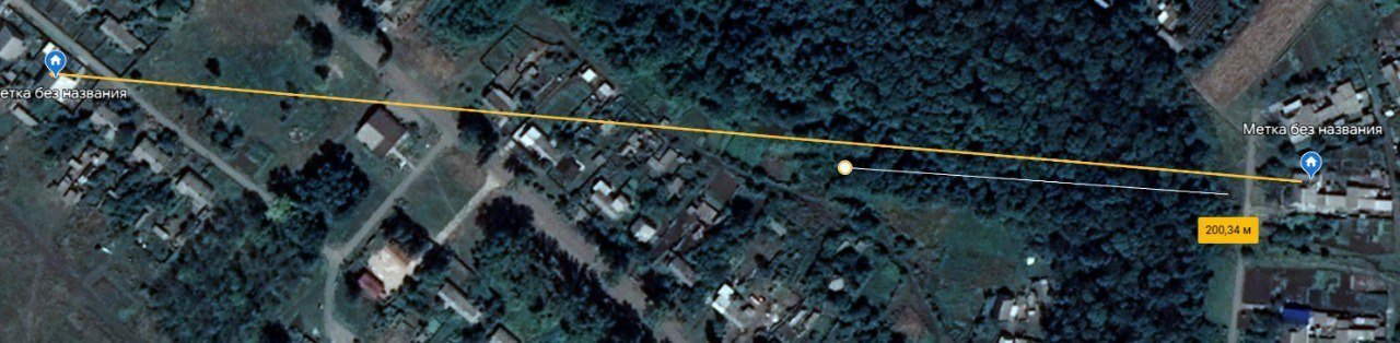

Доброго времени суток. Проживаю в небольшом селе, в одном доме есть шланг на 100мбит, т.к в наших местах интернет является чем-то из жанра фантастики, а данные скорости и подавно, мне захотелось попытать счастья и приобрести мост из двух NanoBeam 5ac-19 (а именно, принять в подарок от друга и начальника в одном лице, со старой работы). Вышло довольно нестабильно, от 60 до 75 мбит, с падениями до 30. Наткнулся на объявление о продаже Rocket m5 в связке RocketDish-5G30. Скажите, насколько возымеет эффект связка одной NanoBeam 5ac-19 и Ubiquiti Rocket m5 в связке RocketDish-5G30? Стоит ли вообще приобретать сей девайс с антенной? Расстояние между домами 750 метров, но проблемой является именно лес, длинной 200м, как и указано на скрине.

1. Я бы уменьшил полосу до 20mhz (в 80Mhz шарашить на улице не очень хорошо, мало ли РКН и изымут + штраф), 20Mhz при нормальных сигналах в одну сторону выжимает чуть более 100Мбит
2. далее снизил бы мощность с обеих сторон до 20 (и вообще тестово понижать можно до 10, так как такое расстояние что точка может спокойно сама себя глушить)
3. Пробовать юстировать их по максимуму чтобы не было перекосов 6-7dbm
ну и с лесом ничего не сделать (если он мешает без фото не понять насколько перекрыта зона видимости), только выше задирать какую то из сторон, точки что у Вас спокойно пробивают расстояния в 5 км. С новыми магии не случится
Купите Микротик на 2.4 какойнибудь  SQXT Lite2  ,  прошейте его для разблочки  частот , ставите не вай-вай частоты и будет вам Инет 60+ мбит,  с 5 Ггц пустая трата времени в режиме NLOS..
