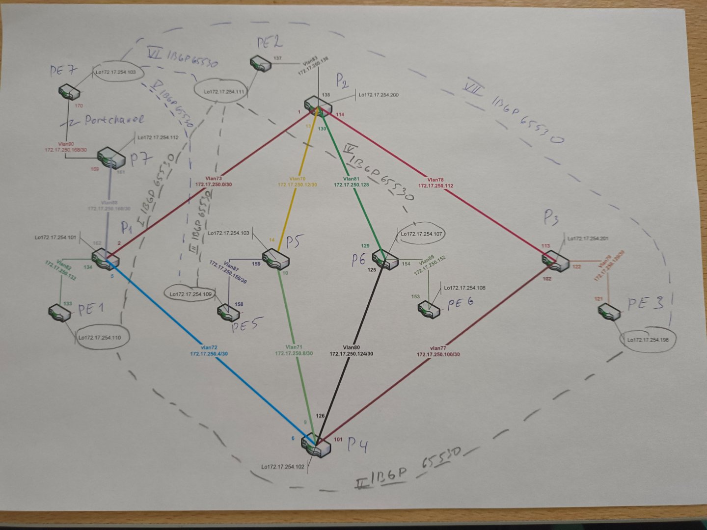

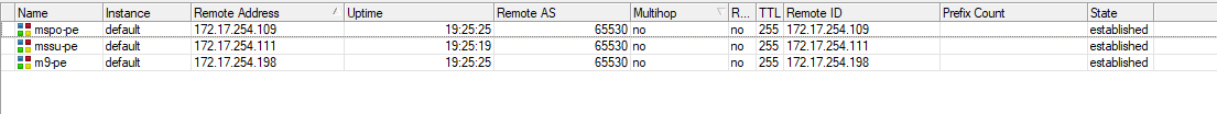

Владимир320 Posted March 16, 2023 Posted March 16, 2023 (edited) очень нужны советы или свежие мысли куда копать. Есть OSPF кольцо, построенное на HUAWEI S5720-36C-EI-AC / S6720-30C-EI-24S-AC, на карте отображены как "P" В качестве PE использую микроты CCR1009/1016/1036 BGP vpls На карте отобразил между кем и кем подняты bgp сессии, надеюсь читабельно. BGP подняты на loopback адресах. Узел P7, PE7 появился в сети буквально неделю назад и подняты сессии между: PE7<->PE3 PE7<->PE5 PE7<->PE2 vpls на PE7 пока не настроен. В общем раз в сутки, примерно через 12 часов работы начинают отваливаться bgp на PE7 со всеми тремя пирами одновременно, с логами HoldTimer expired. Начал копать и понял, что перестает пинговаться loopback на PE7 с любого из соседа, а также c PE7 не пингуются loopback адреса всех железок P, PE. bgp сессии падают и пока не передёрну порт на P7 в сторону PE7 сессии не поднимаются, иногда хватало передёрнуть loopback на PE7. Между P7 и PE7 была агрегация портов, разобрал ее и проблема осталась, поменял патчи и тоже самое. Никаких страшных логов на Железках нет, кроме HoldTimer expired. Во время отвала BGP, делаю пинг loopback адреса c P7 на PE7 и пинга нет, делаю пинг ptp интерфейса с P7 на PE7 и пинг есть. При пинге loopback адресов всегда указываю src loopback откуда делаю пинг На P везде прописана статика в сторону loopback PE и далее забираю все в оспф. Кидаю конфиги PE7 (CCR1036-8G-2S+): /ip address add address=172.17.250.170/30 interface=vlan90 network=172.17.250.168 add address=172.17.254.113 interface=loopback network=172.17.254.113 /interface bridge add name=loopback protocol-mode=none /routing bgp instance set default client-to-client-reflection=no router-id=172.17.254.113 /routing bgp peer add address-families=l2vpn name=m9-pe remote-address=172.17.254.198 remote-as=65530 update-source=loopback add address-families=l2vpn name=mssu-pe remote-address=172.17.254.111 remote-as=65530 update-source=loopback add address-families=l2vpn name=mspo-pe remote-address=172.17.254.109 remote-as=65530 update-source=loopback /mpls set dynamic-label-range=27000-29000 /mpls ldp set enabled=yes lsr-id=172.17.254.113 transport-address=172.17.254.113 /mpls ldp interface add interface=vlan90 /ip route add distance=1 dst-address=172.17.254.101/32 gateway=172.17.250.169 add distance=1 dst-address=172.17.254.102/32 gateway=172.17.250.169 add distance=1 dst-address=172.17.254.103/32 gateway=172.17.250.169 add distance=1 dst-address=172.17.254.107/32 gateway=172.17.250.169 add distance=1 dst-address=172.17.254.108/32 gateway=172.17.250.169 add distance=1 dst-address=172.17.254.109/32 gateway=172.17.250.169 add distance=1 dst-address=172.17.254.110/32 gateway=172.17.250.169 add distance=1 dst-address=172.17.254.111/32 gateway=172.17.250.169 add distance=1 dst-address=172.17.254.112/32 gateway=172.17.250.169 add distance=1 dst-address=172.17.254.198/32 gateway=172.17.250.169 add distance=1 dst-address=172.17.254.200/32 gateway=172.17.250.169 add distance=1 dst-address=172.17.254.201/32 gateway=172.17.250.169 P7(S6720-30C-EI-24S-AC): interface Vlanif90 ip address 172.17.250.169 255.255.255.252 mpls mpls mtu 1520 mpls ldp mpls ldp transport-address LoopBack0 interface LoopBack0 ip address 172.17.254.112 255.255.255.255 ospf 1 router-id 172.17.254.112 import-route static route-policy Static-to-OSPF area 0.0.0.0 network 10.1.217.0 0.0.0.255 network 172.17.250.160 0.0.0.3 network 172.17.250.164 0.0.0.3 network 172.17.250.168 0.0.0.3 network 172.17.254.112 0.0.0.0 route-policy Static-to-OSPF permit node 100 if-match acl 2220 acl number 2220 rule 5 permit source 172.17.254.113 0 mpls lsr-id 172.17.254.112 mpls lsp-trigger ip-prefix ldp # mpls ldp ip ip-prefix ldp index 10 permit 172.17.254.112 32 НА всех остальных узлах настроки примерно идентичные и проблем никаких на них нет, все работает. Начинаю грешить на Huawei P7(заменить?), может сума сходить начинает, непонятно На карте правильный адрес loopback PE7 - 172.17.254.113 Edited March 16, 2023 by Владимир320 Вставить ник Quote

Владимир320 Posted March 16, 2023 Author Posted March 16, 2023 (edited) Откуда бы я не запустил трассировку, рвется она на P7 всегда. Доходит до адрес 172.17.250.169 и все В оспф при этом все сдается и адрес 172.17.254.113 разлетается по всей сети Думал, что косяк с bgp да врятли дело с ним, как-то же оно работает пол дня потом падает замертво и помогает тока передёргивание loopback или порта. Гигантского трафика в сети нет, ошибок на портах никаких нет. Может я чет упускаю, по этому и создал тему. Пока временно переключил PE7 в P1, P7 вообще отрубил. Жду 12 часов) Edited March 16, 2023 by Владимир320 Вставить ник Quote
