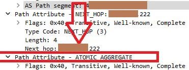

peer= ASXXXXX dst= xxx.xxx.xxx.xxx/xx med=0 nexthop=xxx.xxx.xxx.xxx origin=0
 as-path=sequence XXXXX XXXXX XXXXX XXXXX XXXXX atomic-aggregate=yes
А вот с atomic-aggregate "не выходит каменный цветок"!

Примечание: в схеме происходит redistributed маршрута пришедшего по IGP (iBGP) в eBGP, при этом RouterOS устанавливает в advertisement атрибут atomic-aggregate. Возможно данное поведение нормально, правда в этом я не уверен.
Если произвести advertisement (анонс) xxx.xxx.xxx.xxx/xx в eBGP от статического blackhole маршрута самой RouterOS, то atomic-aggregate отсутствует. Но требуется именно redistributed, чтобы при отсутствии маршрута xxx.xxx.xxx.xxx/xx в IGP, в eBGP анонс не проходил.

К сожалению, проблема в задаче с фантомным атрибутом atomic-aggregate разрешилась использованием более ранней версии RouterOS 6.49.7. Так же альтернативно была использована Quagga, чтобы убедиться в корректности схемы, результат как и с RouterOS 6.49.7 - атрибут atomic-aggregate не устанавливается.
В версиях RouterOS 7.6 и 7.7 (ниже 7.6 пробовать не стал из-за отсутствия штатного advertisement viewer) пробовал по разному провести настройки. Например задал маршруту xxx.xxx.xxx.0/24 пришедшему по iBGP тип blackhole, чтобы анонсировать без redistributed, через /routing/bgp/connection output.network, по аналогии со static blackhole..., но результат то же - atomic-aggregate=yes.
