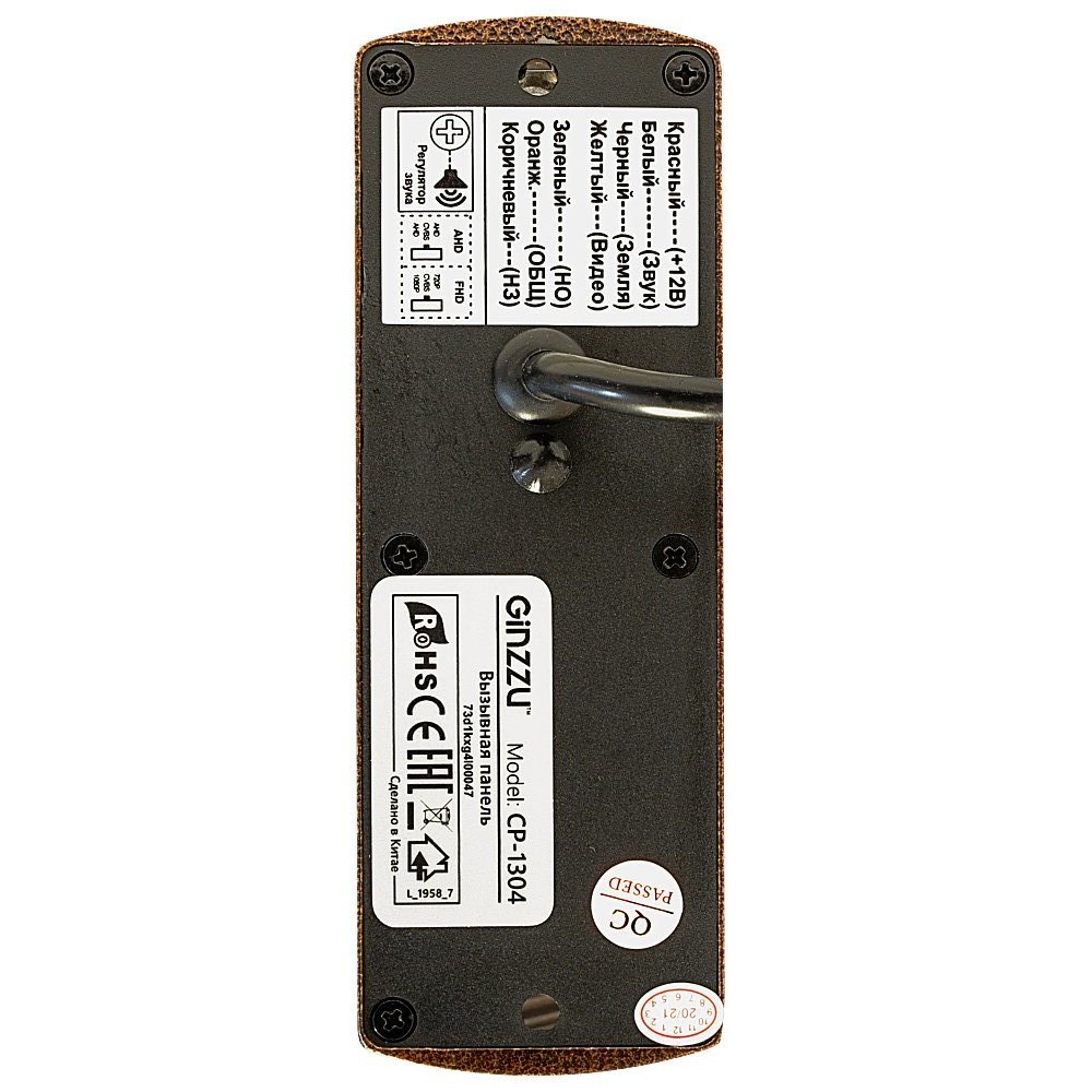

Подключил вызывную панель к видеорегистратору, изображение на мониторе показывает, все записывает.

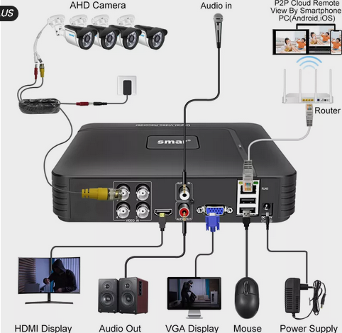

Не могу подключить встроенный микрофон. Подскажите что к чему подключить, пожалуйста.

@Ginzu Белый, черный звук с панели к белому разъёму Audio IN. Теоретически заработает. Белый в центр тюльпана (разъём), черный земля на оплетку.
