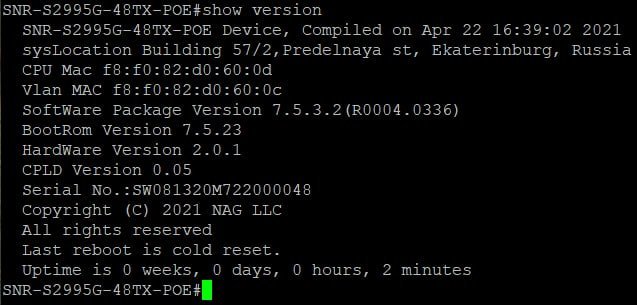

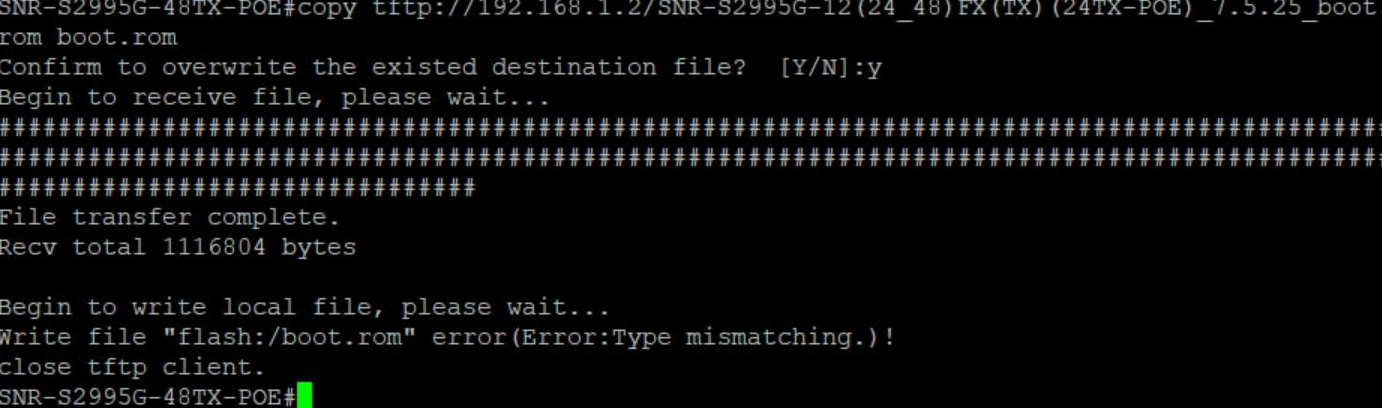

Нужно прошить с версии 7.5.3.2 до 7.5.3.6(R0004.0458). Bootrom версия 7.5.23. Для обновления прошивки требуется обновить bootrom, но при попытке обновить его до 7.5.25 выдает ошибку! Помогите пожалуйста

Добрый день, @LarsFillmore. Проверьте, пожалуйста, что md5 сумма файла на сервере совпадает с файлом в архиве.
А Вам не кажется, что проблема не много в другом - SNR-S2995G-12(24_48)FX(TX)(24TX-POE)_7.5.25_boot.rom. Как минимум, не тот boot.rom пытаются шить.
