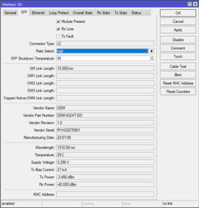

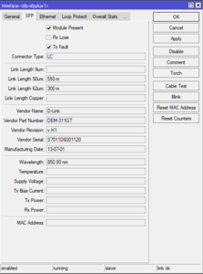

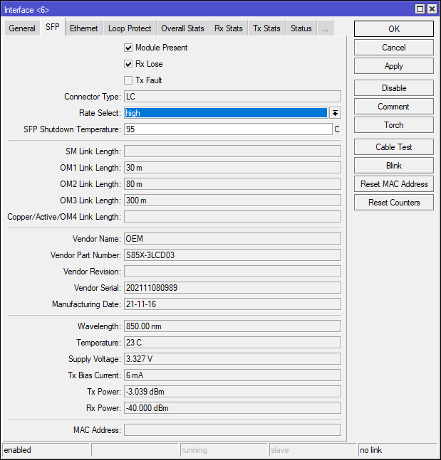

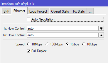

65465132152 Posted October 25, 2022 Posted October 25, 2022 Добрый день. Есть 2 роутета. 1. CRS 226-24G-2S+RM 2. CRS 326-24G-2S+RM Есть 3 модуля SPF DEM-311GT v H1, SPF DEM-311GT vE1. и SPF DEM-311GT v.F1 Не могу поднять линк между коммутаторами. На 1м коммутаторе модуль определяется Выставлено 1 Гб И даже что то отправляет На втором коммутаторе модуль определи но ничего не отправляет не принимает какие бы настройки скорости соединения не ставил. Заметил что с модулем SPF DEM-311GT v H1 есть TX с остальными 2мя модулями не TX стоит на месте Вставить ник Quote
Technologia Posted October 25, 2022 Posted October 25, 2022 (edited) Судя по первому скриншоту модуль определился, но горит tx fault. При этом RX есть. В документации микротика написано: "sfp-tx-fault (yes | no): Whether a transceiver transmitter is in fault state". Ради интереса вставил в CRS326 два разных модуля, tx fault не горит. Нашёл тему на форуме, где на этих модулях тоже не поднимался линк, но проблема была в перепутанных rx и tx: Может быть просто модули мёртвые. Посмотрите, все ли модули определяются, и на всех ли модулях горит tx fault? Если есть два модуля без tx fault, то попробуйте именно их соединить, не перепутайте rx и tx местами. Edited October 25, 2022 by 1boris Вставить ник Quote

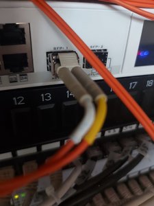

65465132152 Posted October 25, 2022 Author Posted October 25, 2022 (edited) В общем разнес по обьектам и подключил. Линка нет. Длина линии 271 метр. Сварщик прозванивал линию говорит все нормально с ней. На коротком расстоянии когда рядом стояли работало. Позванивал оба оптических патч корда. Не мог же перепутать местами рх и тх провода двойные Если приглядится то с обеих сторон видно что на концах волокно светится. Edited October 25, 2022 by marat-209 Вставить ник Quote
fractal Posted October 25, 2022 Posted October 25, 2022 2 часа назад, marat-209 сказал: Сварщик прозванивал линию Рефлектометром же? TX всегда светится в многомоде, перепутать сложно Вставить ник Quote
65465132152 Posted October 25, 2022 Author Posted October 25, 2022 On 10/25/2022 at 6:42 PM, fractal said: Рефлектометром же? TX всегда светится в многомоде, перепутать сложно Не знаю. Лазерной указаой можно проверить целостность волокна? Сварщик который прозваривал варил по соседству. Я его попросил прозвонить за пачку сигарет. Вставить ник Quote
fractal Posted October 25, 2022 Posted October 25, 2022 35 минут назад, marat-209 сказал: Не знаю. Лазерной указаой можно проверить целостность волокна? Сварщик который прозваривал варил по соседству. Я его попросил прозвонить за пачку сигарет. Целостность да, но качество сварки, вносимые затухания нет, может излом где и сигнал теряется Посмотрите tr /rx с обоих сторон на коротком линке и длинном Вставить ник Quote

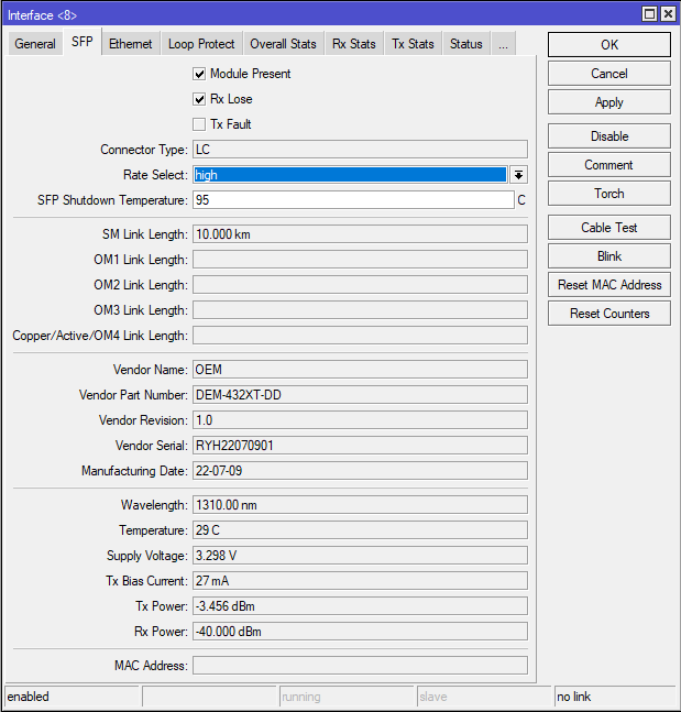

Technologia Posted October 25, 2022 Posted October 25, 2022 (edited) В 25.10.2022 в 18:45, marat-209 сказал: Не знаю. Лазерной указаой можно проверить целостность волокна? В идеале надо мерить уровень с двух сторон. Лазер может светиться, но это не значит, что нет трещины. Ещё как вариант - дохлый лазер на sfp модуле. Посмотрите с двух сторон на микротиках, у вас Rx lose горит? Предположим, что горит с одной стороны. Тогда поменяйте волокна местами. Если проблема в волокне, то rx lose на одной стороне потухнет, а на другой загорится (поменяются местами). Если же проблема в одном из модулей, то Rx lose как горел с одной стороны, так и будет гореть. В 25.10.2022 в 16:41, marat-209 сказал: Если приглядится то с обеих сторон видно что на концах волокно светится. Если вы имеете ввиду лазерную указку, то на такой короткой линии даже слабый лазер должен очень ярко светиться. Edited October 25, 2022 by 1boris Вставить ник Quote
65465132152 Posted October 26, 2022 Author Posted October 26, 2022 On 10/25/2022 at 7:21 PM, fractal said: Целостность да, но качество сварки, вносимые затухания нет, может излом где и сигнал теряется Вообще года 2 назад эта линия была рабочей. потом у нас после грозы погорело много оборудования. Забылось все. И решил заново ее запустить. Просветил лазером. Все 4 волокна просвечивают. Rx lose горит на обоих сторонах. Видимо придется вызывать специалиста. 1d552a8d-5d4b-49ac-9344-b121da34cf5a.jfif Вставить ник Quote
Technologia Posted October 26, 2022 Posted October 26, 2022 В 26.10.2022 в 08:57, marat-209 сказал: Вообще года 2 назад эта линия была рабочей. потом у нас после грозы погорело много оборудования. Забылось все. И решил заново ее запустить. Просветил лазером. Все 4 волокна просвечивают. Rx lose горит на обоих сторонах. Видимо придется вызывать специалиста. 1d552a8d-5d4b-49ac-9344-b121da34cf5a.jfif 200 \u041a\u0431 · 0 downloads За два году могло произойти всё что угодно. К тому же неясно, рабочие ли у вас модули, может быть на метровом пэтче линк поднимается, а на 200 метрах уже нет (один, например, был нерабочий). Вы точно не перепутали rx и tx местами? Перепроверяли? Вставить ник Quote
65465132152 Posted October 26, 2022 Author Posted October 26, 2022 On 10/26/2022 at 9:15 AM, 1boris said: Вы точно не перепутали rx и tx местами? Перепроверяли? Патч корды они сдвоены. Их 2 в связке. Наоборот не поставить Вставить ник Quote
Technologia Posted October 26, 2022 Posted October 26, 2022 (edited) В 26.10.2022 в 09:45, marat-209 сказал: Патч корды они сдвоены. Их 2 в связке. Наоборот не поставить А патчкорды у вас как соединяются с волокнами? К волокнам приварены пигтейлы? И патчкорд соединяется с пигтейлами с помощью соединителя? Если так, то могли перепутать пигтейлы местами на соединителе. Или патчкорд напрямую к волокнам приварен? Тогда почему не могут быть перепутаны rx и tx при сварке? Разберите сдвоенный патчкорд на два отдельных патчкорда и попробуйте поменять местами rx и tx. Edited October 26, 2022 by 1boris Вставить ник Quote
Technologia Posted October 26, 2022 Posted October 26, 2022 (edited) В 26.10.2022 в 10:00, marat-209 сказал: Откройте патч панель и с той стороны поменяйте местами пигтейлы. Либо разберите сдвоенный патчкорд на 2 патчкорда и поменяйте местами rx и tx. Пока я всё ещё допускаю, что у вас перепутаны rx и tx. Edited October 26, 2022 by 1boris Вставить ник Quote
65465132152 Posted October 26, 2022 Author Posted October 26, 2022 Завелась. Я не понимаю как они могли быть поменяны местами. Это кто то отщелкнул и поменял местами и оставил. Спасибо большое за помощь. Вставить ник Quote
fractal Posted October 26, 2022 Posted October 26, 2022 16 часов назад, marat-209 сказал: Завелась. Я не понимаю как они могли быть поменяны местами. Это кто то отщелкнул и поменял местами и оставил. Спасибо большое за помощь. Возможно это было всегда, только на патч панели Вставить ник Quote
