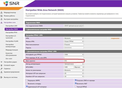

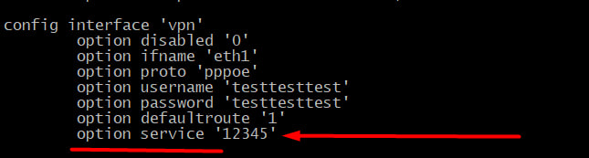

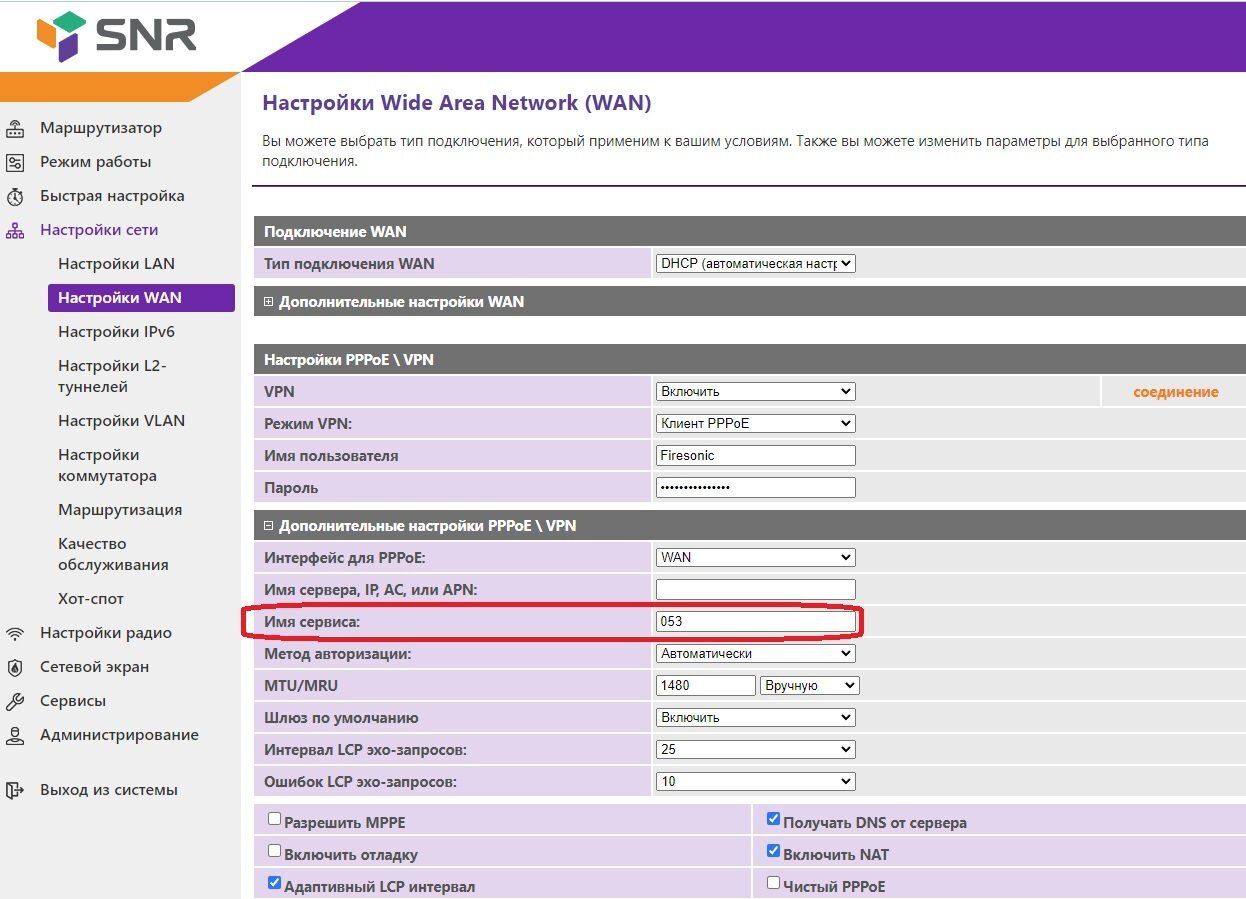

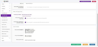

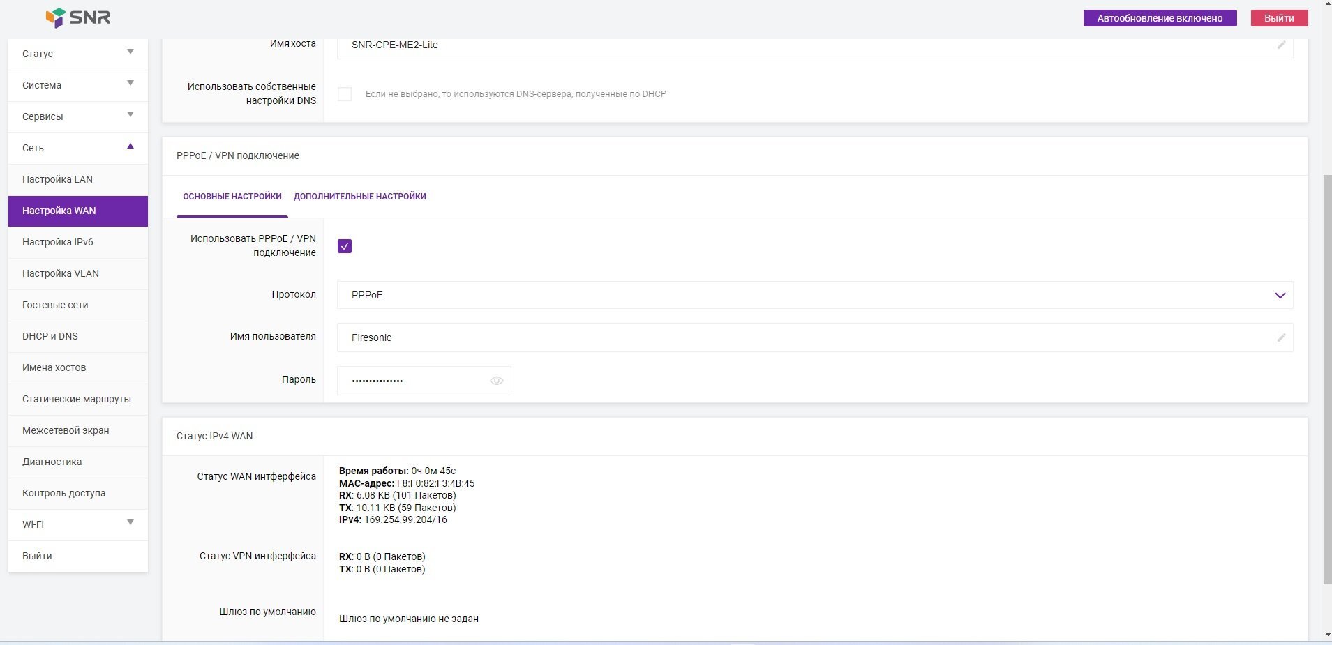

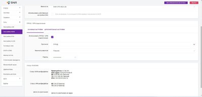

Здравствуйте.
1) Настройки моего провайдера (PPOE)требуют "имя сервиса"
в прошивке firmware этот пункт есть в меню настроек и инет работает
2) в прошивке EasyWRT этого пункта нет, инет не работает
3) пробовал сохранить настройки в прошивке firmware и подкинуть их в прошивку easywrt, инет не работает

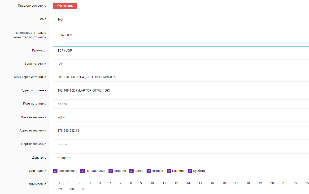

Приобрёл у провайдера при подключении Интернета
МодельSNR-CPE-ME2-Lite
Версия прошивки2.2.0-2309291629-0986cd6f
SNME2-LiteB2306014581
В настройках маршрутизатора не обнаружил возможность блокировки нежелательных ресурсов, например Youtube, tik-tok.

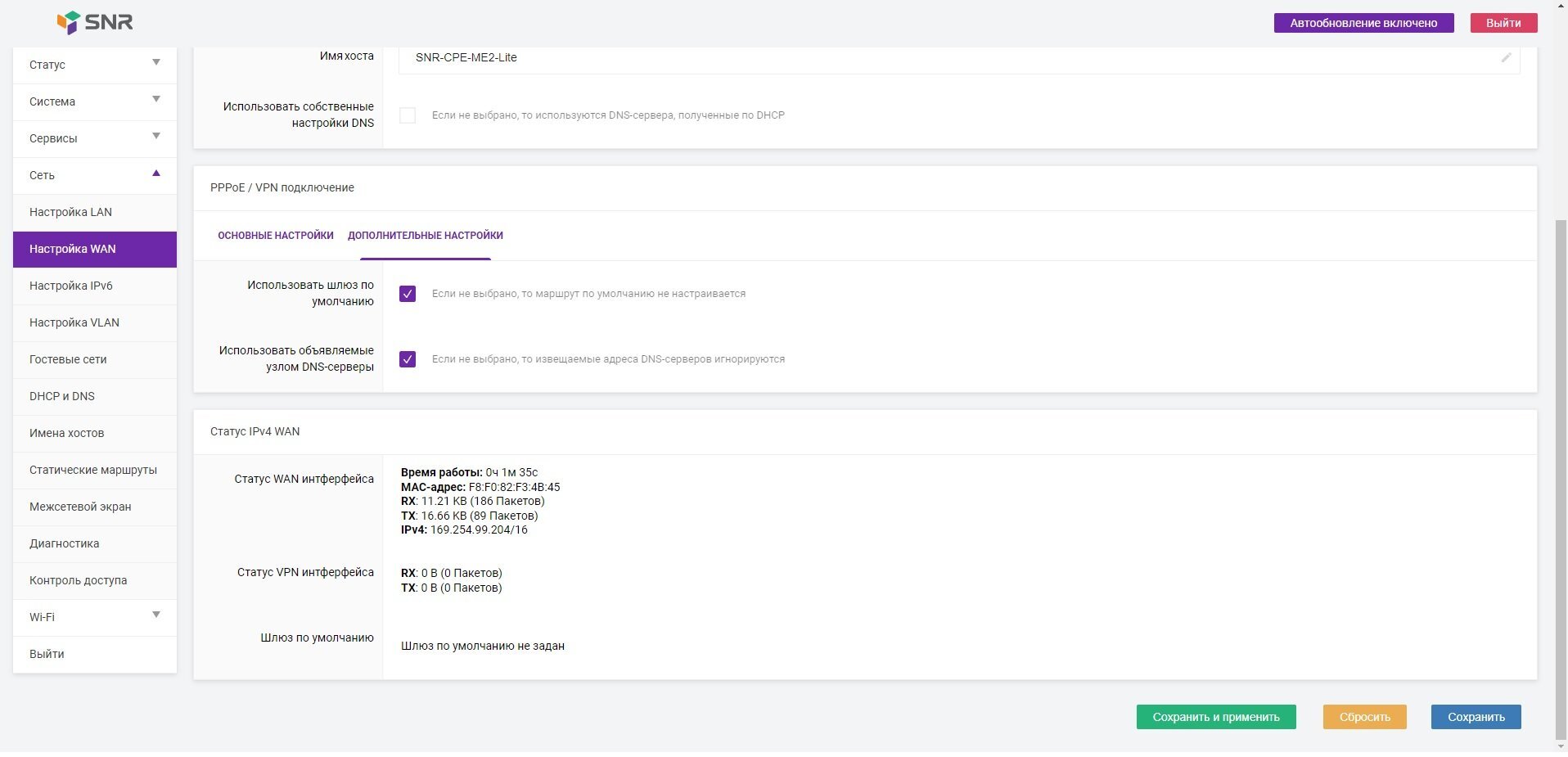

@Sayhan H Здравствуйте. Дублируем ответ из чата.
В случае, если диагностика с вашей стороны не привела к решению и есть подозрение на ошибки в работе роутеров, нужно:
1. Если прошивка EasyWRT, скачайте с роутера диагностический архив по пути Сеть -> Диагностика -> Диагностический архив.
2. Сохраните логи проблемных роутеров в отдельный файл.
3. Создайте заявку на  www.nag.support и приложите к заявке все диагностические данные.
Так мы сможем подробнее и оперативнее рассмотреть ваш вопрос.
@Artemiy_1976 Здравствуйте.
На данный момент, в прошивке EasyWRT есть возможность блокировки по IP, по пути Сеть -> Межсетевой экран -> Правила для трафика.
Пример правила указан на скриншоте: для локального устройства (ноутбук) с ip-адресом 192.168.1.237 блокируется доступ к ресурсу с ip-адресом 172.248.232.13 ( dnevnik.ru ).
