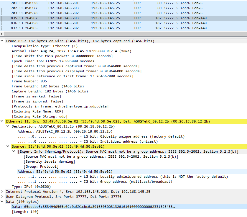

Компьютер не видит весовые контроллеры при подключение через SNR-S2965-8T, к нему же подключены камеры они работают. Все устройства в одной подсети.
Конфигурация свитча дефолтная, все порты в одном влане, igmp snooping отключен.
С обычным не управляемым свитчем все работает.
Проблема как я понял в мультикаст мак адресах.
Собственно вопрос как заставить все это работать?
На скриншоте 192.168.145.25 это компьютер с которого идет опрос котроллеров, 201 202 203 весовые контроллеры.
А MAC-адреса этих контроллеров такие с завода? а то 53 в старшем октете означает, что MAC мультикастовый и link-local. По уму, стоит задать правильные mac-адреса.
Да все 3 с 53 начинаются
В 31.08.2022 в 10:53, passer сказал:
Их поменять можно?
Нет к сожалению. Есть утилита для конфигурации, там только ip адреса задать можно.
