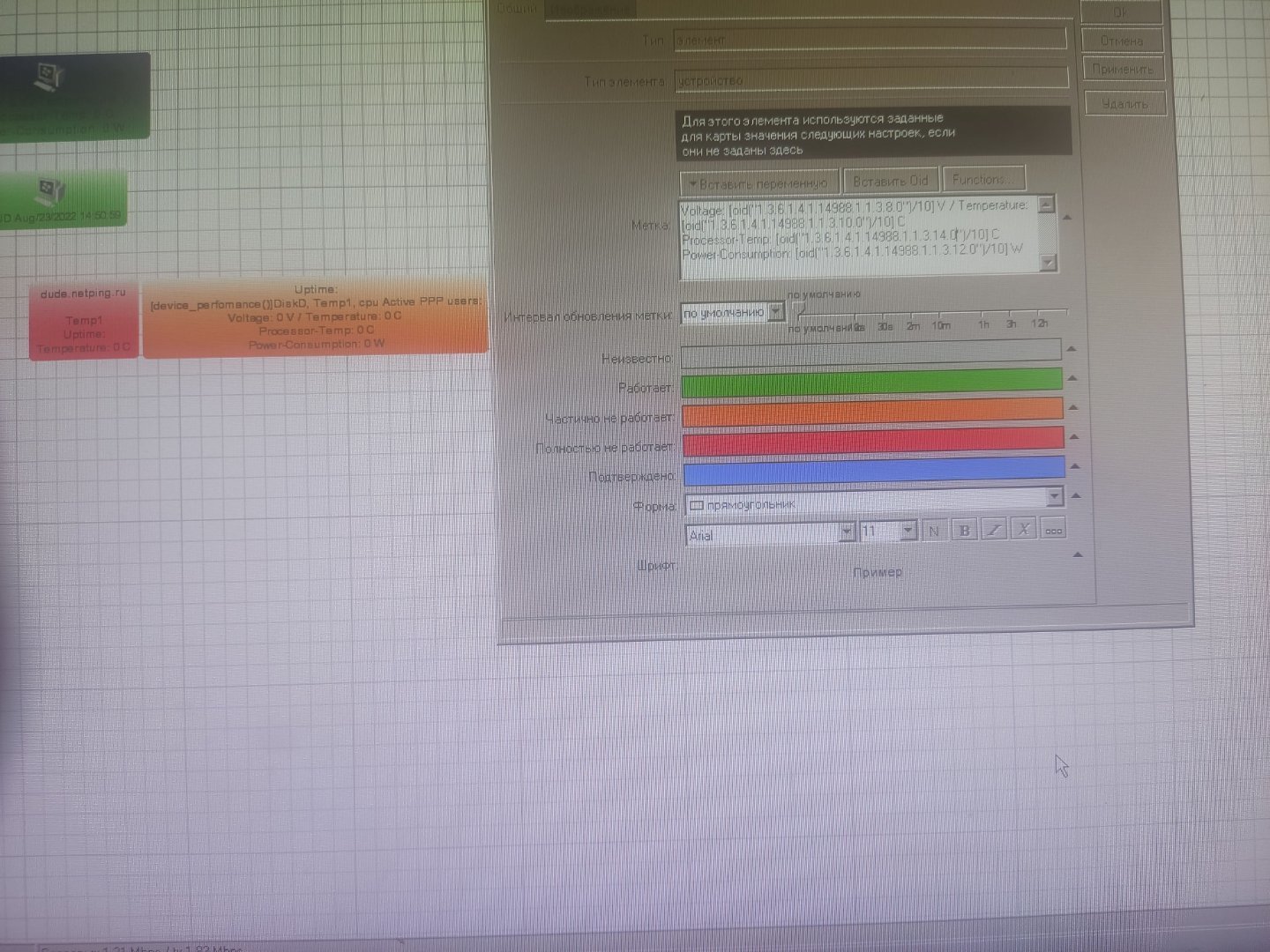

Доброго времени суток уважаемые коллеги. Подскажите пожалуйста как мне в dude добавить температуру сервера? Ни какой информации не могу найти. Попробовал Просюписать через SNMP но показывает всё по нулям.
[Device.Name]
Uptime: [string_substring(oid("1.3.6.1.2.1.1.3.0"),0,8)]
[device_performance()][Device.ServicesDown] Active PPP users: [oid("1.3.6.1.4.1.9.9.150.1.1.1.0")]
Voltage: [oid("1.3.6.1.4.1.14988.1.1.3.8.0")/10] V / Temperature: [oid("1.3.6.1.4.1.14988.1.1.3.10.0")/10] C
Processor-Temp: [oid("1.3.6.1.4.1.14988.1.1.3.11.0")/10] C
Power-Consumption: [oid("1.3.6.1.4.1.14988.1.1.3.12.0")/10] W

не везде есть температурный датчик...
OID смотреть в терминале - system health print oid
на х86  в разделе health может быть и температура и обороты вентилятора в винбоксе, но OID скорее всего не будет

У меня сервер это обычный ПК на базе интел. В любом случае есть температурный диапазон и ЦПУ и мат плата, а как извлечь температуру из него я не понимаю, и в терминале не так много oid. Я искал эту строку но так и не нашел
В 01.09.2022 в 16:37, sheft сказал:
значит его и нет, у меня на x86 самосборном тоже нет темпереатуры snmp, хотя в healtу в винбоксе отображается
Как её добавить, что с этим можно сделать?
