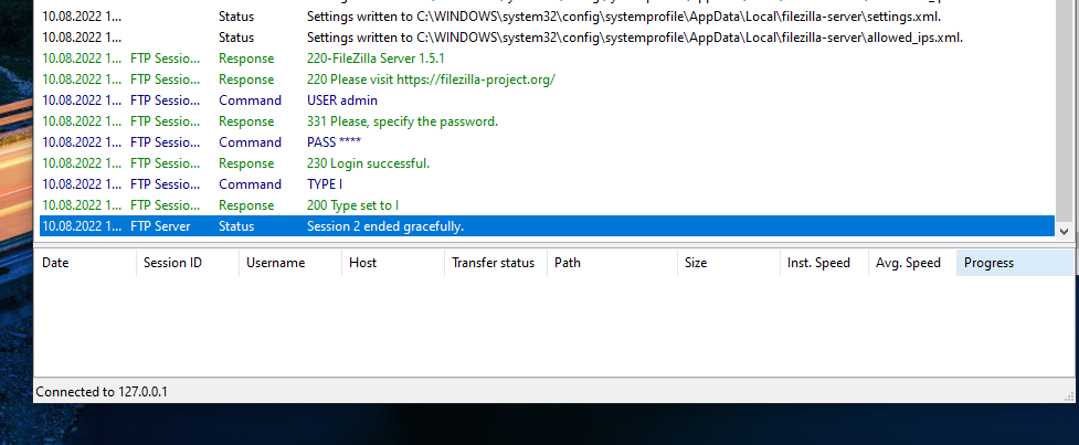

welt Posted August 10, 2022 Author Posted August 10, 2022 В 10.08.2022 в 10:12, Kozubsky Vladimir сказал: @welt, если вы используете FTP, то команда должна быть такой: copy file_name. ftp://user:password@ip_addr/file_name. copy running-config. ftp://admin:123@192.168.222.203/config.cfg. так? что дальше? конфиг сохранился Вставить ник Quote
Kozubsky Vladimir Posted August 10, 2022 Posted August 10, 2022 @welt Далее аналогично скачиваете файл на коммутатор "copy ftp://user:password@ip_addr/source_filename destination_filename". И, если требуется, применяете его при последующей загрузке коммутатора "boot startup-config filename" Вставить ник Quote

welt Posted August 10, 2022 Author Posted August 10, 2022 да файл вроде есть сделал по другому copy running-config tftp://192.168.222.203/backup-config.cfg файл появился. Только вот как теперь залить его в новый коммутатор? Вставить ник Quote
Kozubsky Vladimir Posted August 10, 2022 Posted August 10, 2022 @welt, примените на нужном коммутаторе команду "copy tftp://ip_addr/filename destination_filename" Вставить ник Quote
