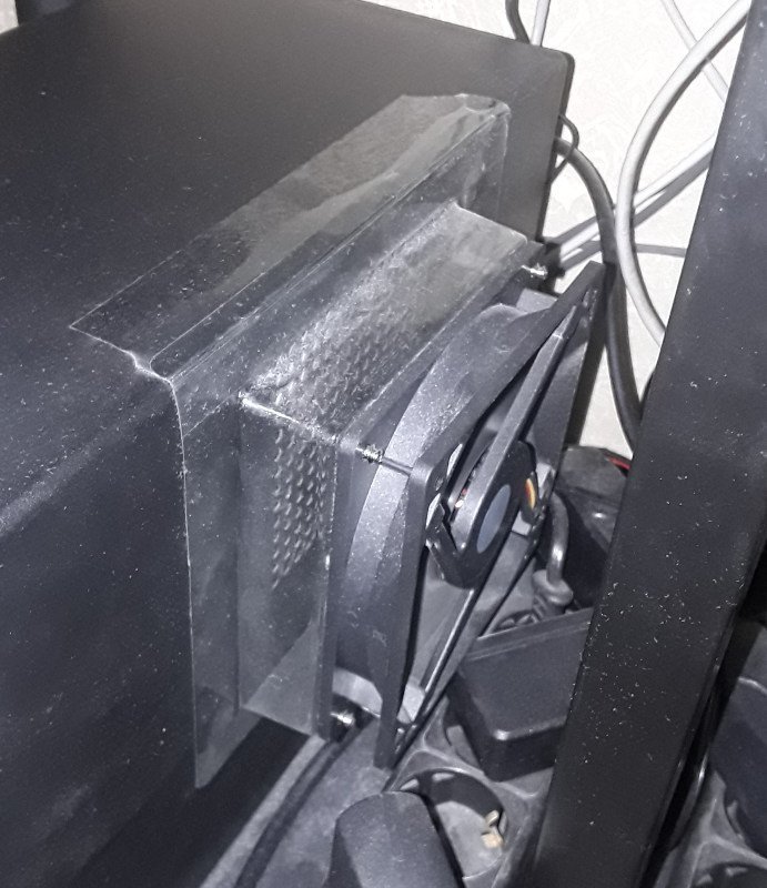

SUA750I - самый горячий убийца себя и батарей, об трансформатор в простое можно руку обжечь )
точно не лишним будет поменять все конденсаторы и проверить реле
у меня на том 750, который две недели работает, внутренний датчик температуры 28 градусов кажет. в трансформатор руку не совал )
на тысячнике из того же поколения 29 градусов.
снизу корпуса есть открытый металл крепления трансформатора, который легко потрогать, он тоже горячий
датчик температуры у них далеко и не очень точный, 28 уже много для батарей, потеряют больше половины ёмкости за пару лет, на 750-1500 ставлю постоянный вентилятор на выдув:
В 06.08.2022 в 15:49, yandrey сказал:
