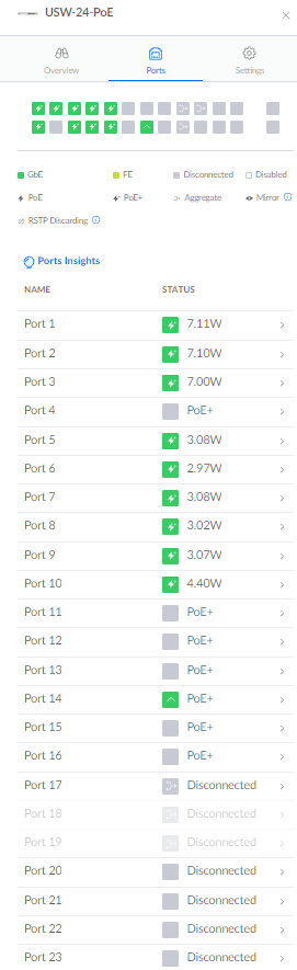

имеется usw-24 poe, dream mashine pro, dgs 3420
кинут линк 10 гб между dream mashine pro и dgs 3420
создаем агрегированный канал из 4 портов на dgs 3420
создаем агрегированный канал из 4 портов на usw-24 poe
линка аггрегированным каналам нет.
пробуем соединить  один из аггрегированных портов на dgs 3420 с неаггрегированным на usw-24 poe и все работает.

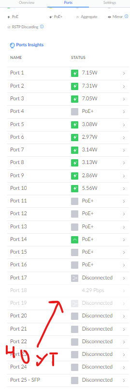

пробуем подключить по аггрегированному каналу один из потов на usw-24 poe к dream mashine pro, линка нет
пробуем подключить по неаггрегированному каналу один из потов на usw-24 poe к dream mashine pro, линк есть

дополнения
попробовали подключить ноут к аггрегированному порту, пинга нет
порт в дрим машине не поднялся и пишет 4.29 Pbps
Edited by smr111
ошибка
