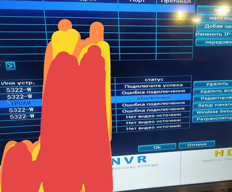

Привет всем.Помогите кто понимает.Поворотная камера Hiseeu модель WHD813B.Заказывал на али у официального магазина (скажу заранее она поддерживает onvif.) К телефону подключилась без проблем к пк при помощи программы по ip адресу тоже легко.К регистратору как бы не пытался.Регистратор от этой же фирмы(заказывал набором еще 4 wifi камеры) возможности подключить по кабелю нету.банально нет портов в регистраторе Он ее видит. НО КАРТИНКИ НЕТ.Что бы я не пробывал и менял ip и к приложению от регистратора и короче ничего.Китаец говорит что все должно работать.Вот прошу помощи у вас.На скрине видете интерфейс регистратора. В Статусе Обновление оно бесконечное.Пробывал обновлял и регистратор и камеру.Ничего.Может кто сталкивался с такой проблемой буду благодарен если поможете решить данную проблему

Какие IP-адреса у камер и регистратора? Потому как по картинке - у вас успешное соединение только у первой камеры. Может рег тупо не тащит разрешение камеры.
