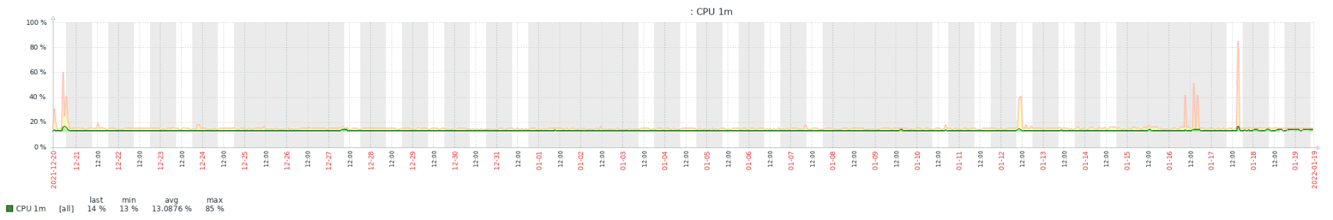

passer Posted January 19, 2022 Posted January 19, 2022 Помониторьте утилизацию CPU на P3608B, может увидите зависимость. Вообще, все GEPON OLT от BDCOM отличает весьма дохлый CPU из-за чего хватает проблем. Вставить ник Quote
fet4 Posted January 19, 2022 Author Posted January 19, 2022 (edited) В 19.01.2022 в 09:25, passer сказал: Помониторьте утилизацию CPU на P3608B, может увидите зависимость. Вообще, все GEPON OLT от BDCOM отличает весьма дохлый CPU из-за чего хватает проблем. Как-то так, вполне себе нормально. В моменты отключения света и массовых регистраций есть всплески, но не критичны и на трафик не влияют. Edited January 19, 2022 by fet4 Вставить ник Quote
