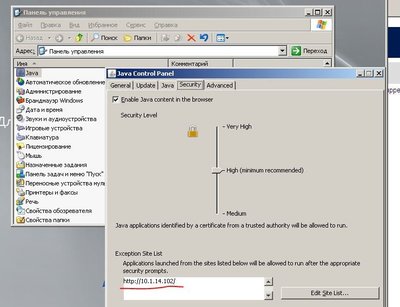

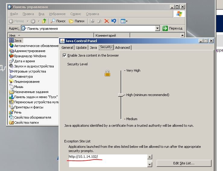

Попробуйте добавить в Java Control Panel (на старых ОС Windows ярлык в панели управления), вкладка Security, IP адрес Web страницы. Возможно, потребуется перезагрузка.
Уже прописывал все как на другом компе. Не работает. Адрес не видит комп почему то. Маршруты винды смотрел на другом компе, нет постоянных. Может еще что есть где копать?
