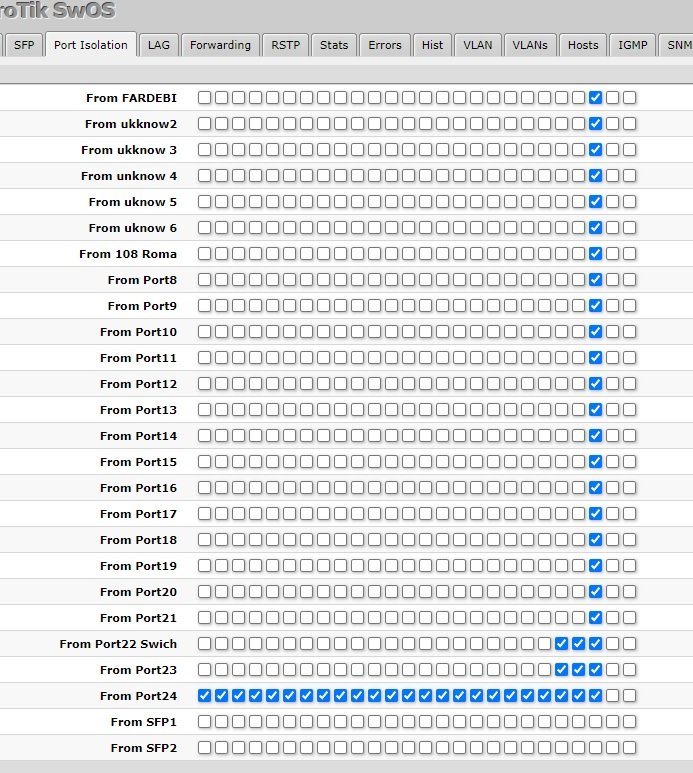

iraklizh Posted August 16, 2021 Posted August 16, 2021 Добрый день, вопрос по сему девайсу. Настроен роутер, был добавлен сей девайс, с ip адресом во внутренней сети 173.16.0.2 ( статика), роутер естественно 173.16.0.1. Заметил что через несколько дней пропал пинг к свичу, в арпе не светится мак, однако в neighbor discovery свич виден с микротика ( trusted port) был 24, привязки MAC к портам пока были отключены и форвардинг был настроен по следуюшей схеме каждый порт форвардит на 24, а 24 на каждый порт, однакопосле того как перестал пинговаться свич ( с роутера был конект к 24-му порту) с 23-го порта без проблем пингуется и залезть можно на веб морду... сделали следующее, основной линк воткнули в 23-й порт, лептоп подключиои на 24-й. Интернет есть, однако 23-й порт показывает что линка нет.... перересетили, все равно тоже самое... Вставить ник Quote

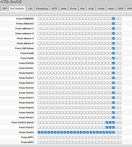

iraklizh Posted August 16, 2021 Author Posted August 16, 2021 (edited) Обясните пожалуста разницу на 24-м порту.. в первом варианте порт 24 на 24-м помечен птичкой, во втором варианте нет.. однако доступ есть к обоим... чтото я запутался ...(1 -й свич стоит после микротика, второй арисоединен к первому, на втором 22-й порт соединен с 3-м свичем... Edited August 16, 2021 by iraklizh Вставить ник Quote
jffulcrum Posted August 16, 2021 Posted August 16, 2021 Доступ к самому свитчу (вебморде) ограничивается в System - General - Allow From Ports, Port Isolation на это не влияет. 2 часа назад, iraklizh сказал: в первом варианте порт 24 на 24-м помечен птичкой Так делать не стоит, вы фактически разрешаете сетевую петлю, и если она действительно образуется, будет боль. Очень кстати возможно, что вы её уже сделали, просто свитч отключил порт, обнаружив петлю. 2 часа назад, iraklizh сказал: такое чувство что маску сети он другую берет Ему на маску вообще пофиг, он ответит на любой прилетевший пакет c его IP в качестве destination Вставить ник Quote
