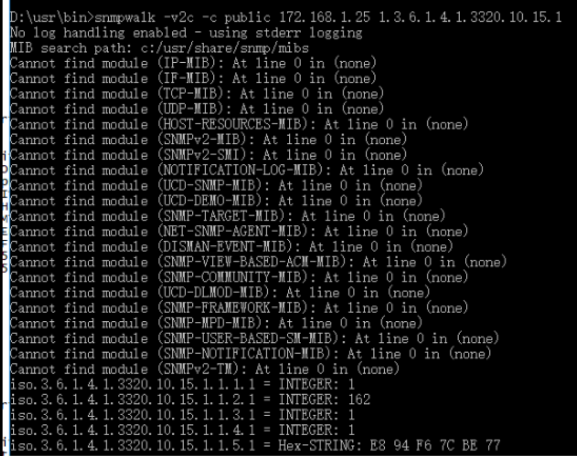

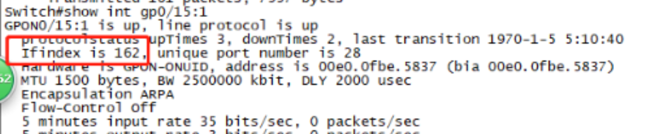

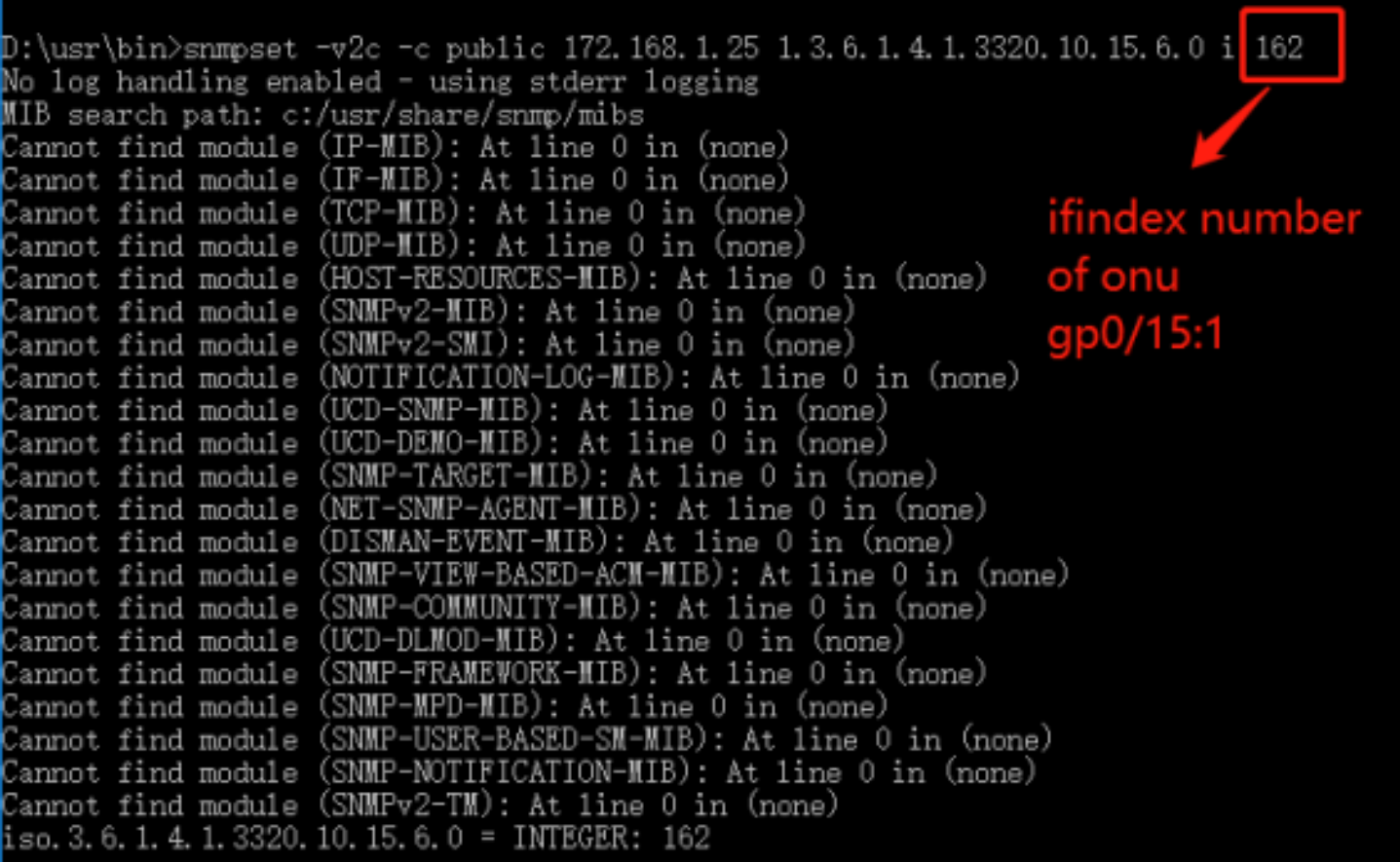

Nikita Devyatyarov Posted August 4, 2021 Posted August 4, 2021 По поводу таблицы мак-адресов с ОНУ, получил ответ от BDCOM: Вставить ник Quote
h3ll1 Posted August 4, 2021 Author Posted August 4, 2021 (edited) Вот ето да! До сих пор снимал с помощи pfsockopen, но было медлено. Спасибо. Edited August 4, 2021 by h3ll1 Вставить ник Quote
