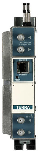

Здравствуйте, имеется ли у кого опыт работы с трансмодулятором terra tdq 420C. Интересует :возможно ли в нём почистить лишние сервесы(звуковые дорожки, телетекст) до подачи в Кам модуль. Как он работает с многоканальными модулями.

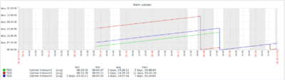

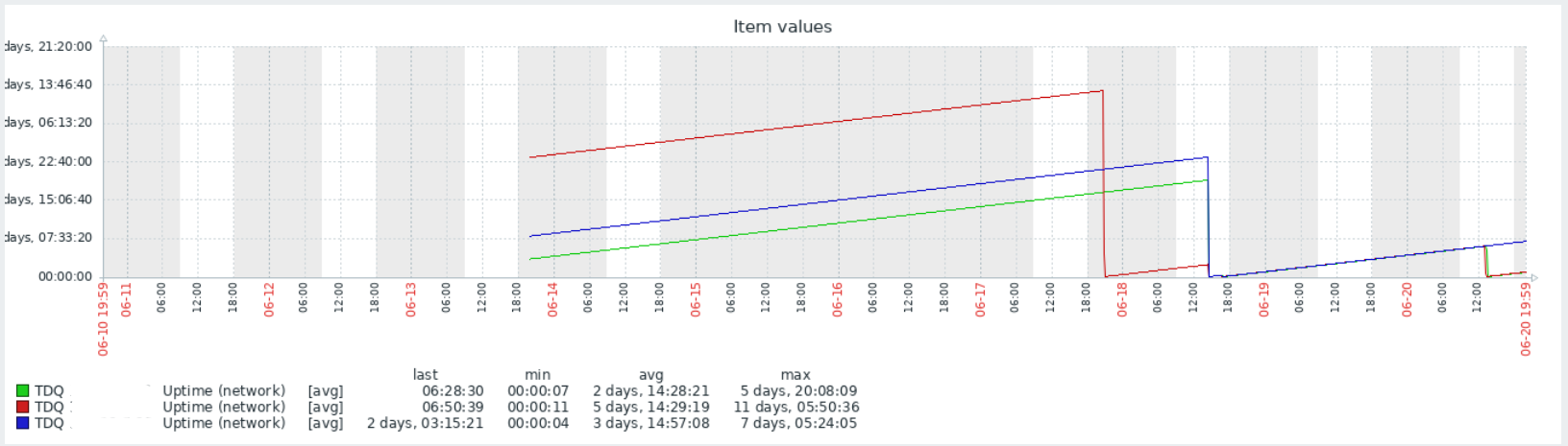

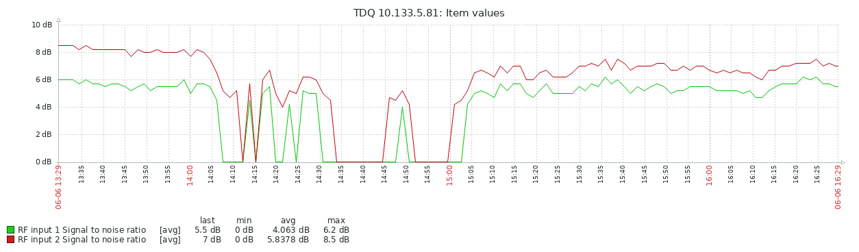

Работают чуть больше месяца несколько terra tdq 420. Ставил подрядчик.
Несколько раз зависали cam-модули.

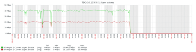

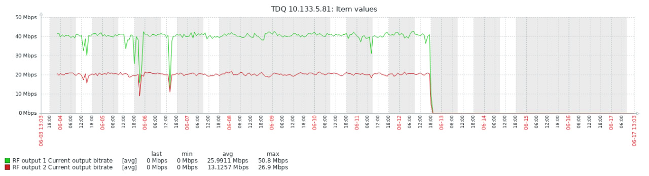

Один раз хитро завис, через SNMP отдает что RF Input ok, а Input bitrate нулевой, и при этом веб-интерфейс выдает 503 Connection limit reached. Чтобы перезагрузить нужно идти ножками.

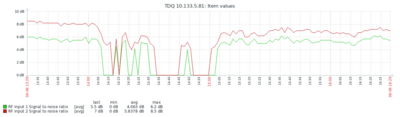

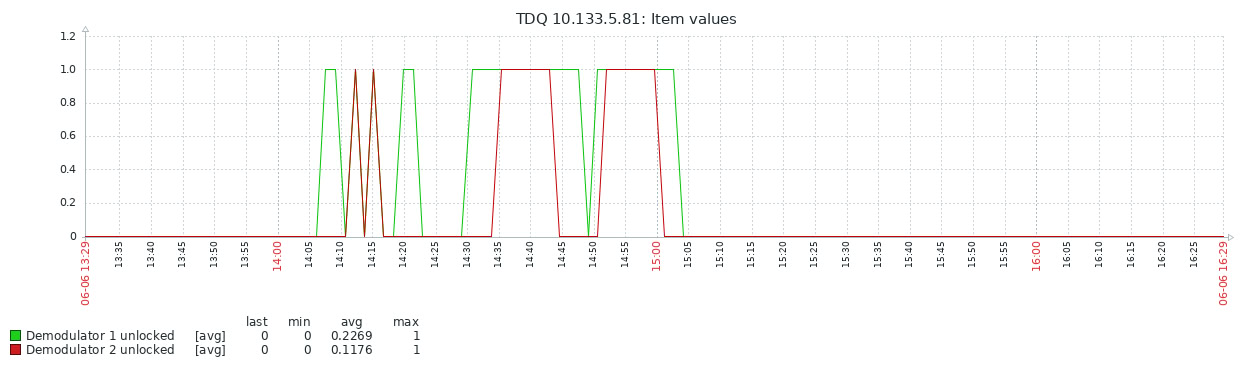

При Signal to noise ratio меньше 4db теряет сигнал со спутника
tdq420_zbx_export_templates.yaml
zabbix template SNMP for terra TDQ 420
шаблон заббикс
Да можно, в настройках ставится CAM position on output. В настройках потоков снимаются галочки с ненужных позиций.
субъективно CAM position on output работает стабильней. В интерфейсе сразу показывает, какие потоки шифрованы, а какие нет. И не приходится гадать, какие каналы нужно через CAM расшифровывать, а какие не нужно.
