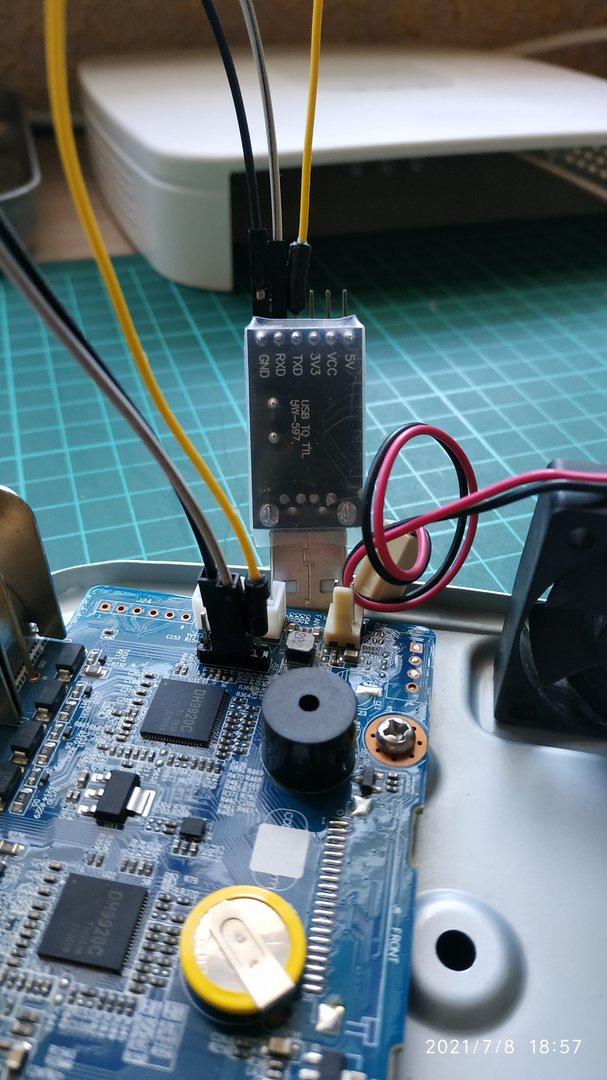

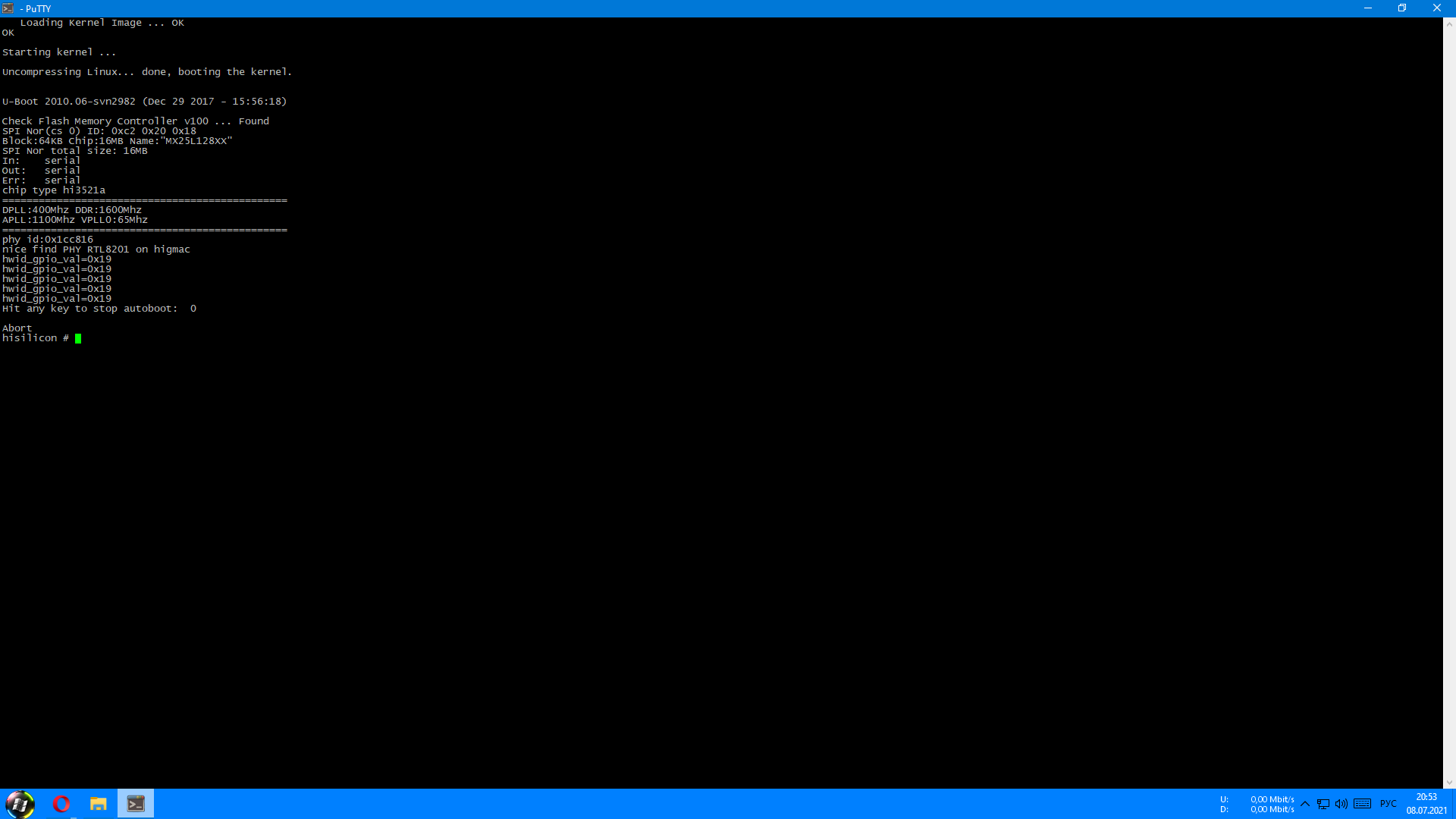

Георг Posted July 8, 2021 Author Posted July 8, 2021 (edited) В 05.07.2021 в 13:57, passer сказал: Загрузчик жив, можно и самому помучатьсяhttps://vidimost.com/proshivki-gibridnih-videoreestratoriv-dahua-xvr/xvr5x08/ Ссылка на украинский сайт, где для регистрации нужно иметь украинский телефон. Доброго времени суток всем . Подключил программатор TOOL-USB-UART-CH340 ( RX-TX, TX-RX, GND-GND)к КП через прогу PuTTY и вот что показало. Подскажите пожалуйста алгоритм последующих действий по перепрошивке видеорегистратора. Edited July 9, 2021 by Георг Вставить ник Quote
passer Posted July 9, 2021 Posted July 9, 2021 uboot жив, это хорошо теперь бы узнать что и куда через него заливать и полдела будет сделано. Вставить ник Quote
