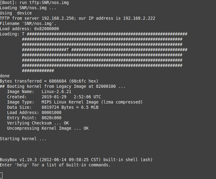

Aleksey Sonkin Posted July 1, 2021 Posted July 1, 2021 @dos25 скопируйте файл NOS из данного архива на TFTP-сервер. После чего загрузитесь из boot режима с помощью команды run tftp... : https://nag.wiki/pages/viewpage.action?pageId=1212751#id-ОбновлениеивосстановлениеПОнакоммутаторахSNR-ВосстановлениеПОизBoot-режима После успешной загрузки копируете файл NOS как обычно с помощью copy. После успешного обновления можно загрузить последнюю версию из папки Recommended. Вставить ник Quote
dos25 Posted July 1, 2021 Author Posted July 1, 2021 (edited) 2 часа назад, Aleksey Sonkin сказал: @dos25 скопируйте файл NOS из данного архива на TFTP-сервер. После чего загрузитесь из boot режима с помощью команды run tftp... : https://nag.wiki/pages/viewpage.action?pageId=1212751#id-ОбновлениеивосстановлениеПОнакоммутаторахSNR-ВосстановлениеПОизBoot-режима После успешной загрузки копируете файл NOS как обычно с помощью copy. После успешного обновления можно загрузить последнюю версию из папки Recommended. Отлично! Коммутатор работоспособен: Скрытый текст #sh ver SNR-S2960-24G Device, Compiled on Jan 29 10:50:38 2019 sysLocation CPU Mac 00:03:0f:26:06:e7 Vlan MAC 00:03:0f:26:06:e6 SoftWare Version 7.0.3.5(R0217.0175) BootRom Version 7.1.3 HardWare Version 1.0.1 CPLD Version 1.2 Serial No.:A20004FIW7 Copyright (C) 2019 NAG LLC All rights reserved Last reboot is warm reset. Uptime is 0 weeks, 0 days, 0 hours, 1 minutes Спасибо большое, @Aleksey Sonkin ! Edited July 1, 2021 by dos25 Вставить ник Quote

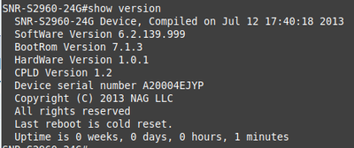

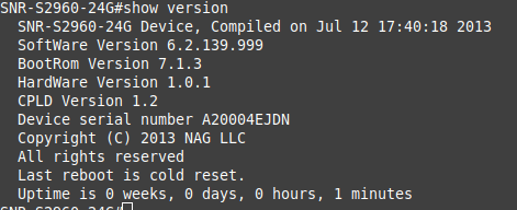

Aleksey Sonkin Posted July 22, 2021 Posted July 22, 2021 @vik021 А со старой версией ПО загружается? Если да - покажите 'sh ver' Вставить ник Quote
vik021 Posted July 22, 2021 Posted July 22, 2021 41 minutes ago, Aleksey Sonkin said: @vik021 А со старой версией ПО загружается? Если да - покажите 'sh ver' Вставить ник Quote
Aleksey Sonkin Posted July 22, 2021 Posted July 22, 2021 @vik021 в принципе, все верно. Попробуйте заново залить файл на TFTP, проверив MD5-сумму, и желательно проверить с другим TFTP-сервером. Вставить ник Quote
vik021 Posted July 22, 2021 Posted July 22, 2021 5 hours ago, Aleksey Sonkin said: @vik021 в принципе, все верно. Попробуйте заново залить файл на TFTP, проверив MD5-сумму, и желательно проверить с другим TFTP-сервером. Спасибо. Действительно - перезалил файлы на сервер, и все полетело! Вставить ник Quote
