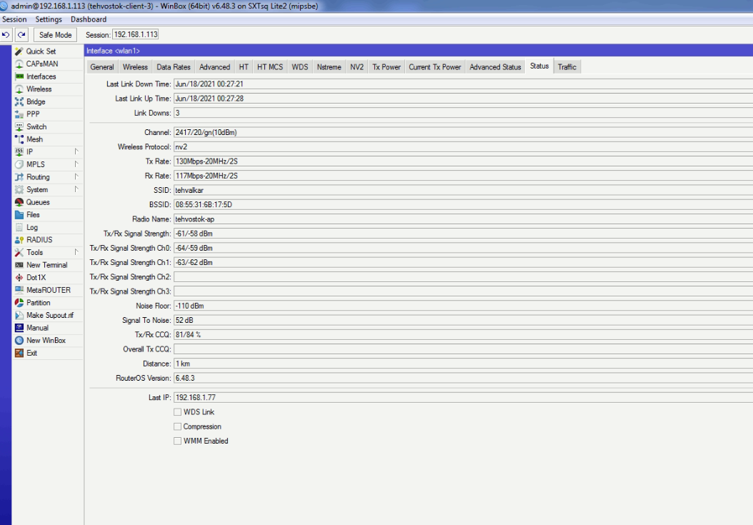

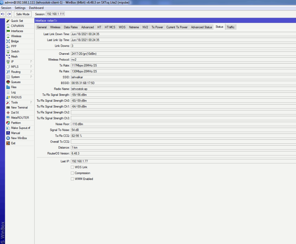

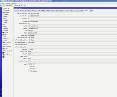

Добрый вечер. Есть проблема с передачей потока с ip камер. Мост на RBSXTG-2HnD (AP) и SXTsq Lite2 (клиенты, 2 шт.) Клиенты только ip камеры, других устройств нет, трафик только на отдачу. С одной точки 6 мбит/с, с другой около 20 мбит/с. Расстояние от AP 300 м. Проблема в том, что в основном потоке доходят не все пакеты (потери кадров). Как я понимаю это из-за битрейта (на доп. потоке он довольно низкий и с ним проблем нет). В основном потоке битрейт с камеры 4-6 мбит/с. Протокол nv2 (на 802.11 та же проблема) С зоной френеля всё ок, препятствий нет. объект в поле. Из радио соседей, есть линк от провайдера, каналы с ним разные. Собственно как избавиться от потери кадров? Как правильно на микроте настроить приоритет на отдачу трафика (на клиентах rx нет, только tx)? И имеет ли смысл менять дефолтные значения в Queues для wireless интерфейса?

задал усиление антенны в 0
/interface wireless set [ find default-name=wlan1 ] antenna-gain=0
изменил канал, сейчас проблемы нет.
