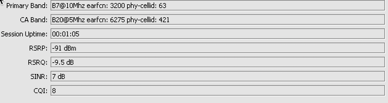

Стала отваливаться агрегация канала. Подскажите, пример скрипта проверки, есть ли агрегация. И если ее нет - перезагружать линк. Другого способа я пока не могу придумать.
При отвале агрегации скорость с 30 мегабит, падает до 15-20.

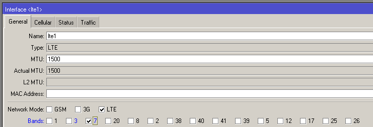

И еще второй небольшой вопрос - где то видел что работает B7+B7. Как то можно заставить модем делать агрегацию с двумя B7 ?
Все зависит от вышки, чтобы заставить цепляться только к B7 (и делать агрегацию, если вышка такое предоставляет),
просто залочь модем на Band 7
22 часа назад, ADMiNZ сказал:
Огромное спасибо! Буду думать как улучшать SINR. С таким скорость до 35мегабит.
Хорошая антенна или тазик.
